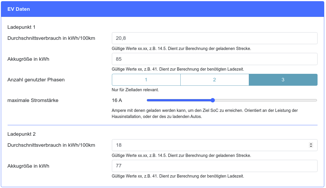

2 Ladepunkte: 1 openWB series 1 und einmal Wall-be via MQTT
Ich vermisse die Einstellung, dass ich in dieser Konfiguration pro Ladepunkt die max Stromstärke einstellen kann. Ich habe 2 verschiedene Leitungsabsicherungen (16/10A) und möchte dies entsprechend einstellen. Die Einstellung fehlt aber beim Ladepunkt 2 (MQTT) gänzlich.
Habe ich etwas falsch eingestellt, oder ist das einfach so?
Vielen Dank
Heinz

In oWB v1.x werden alle LP weitgehend gleich behandelt. In v2.x wird es LP-individuell.
viewtopic.php?f=3&t=3170
