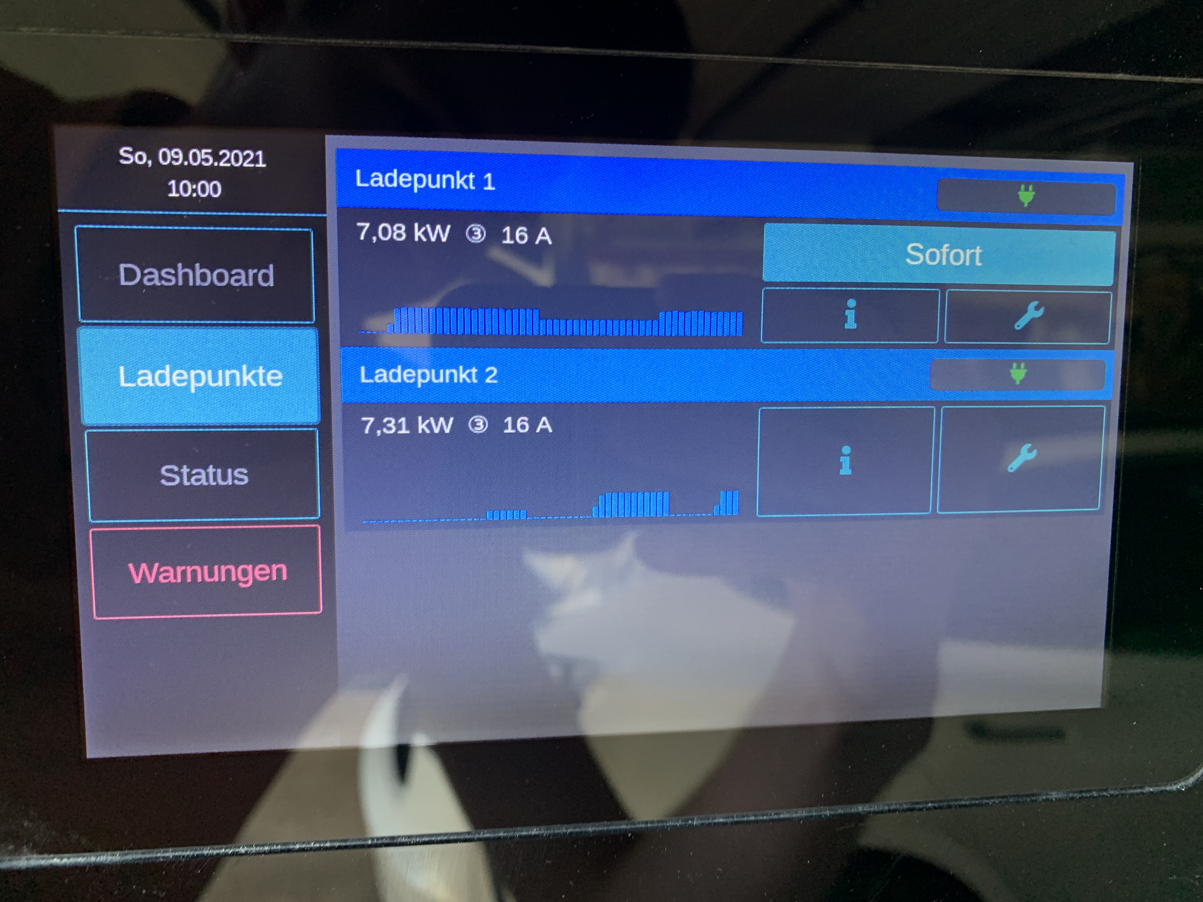

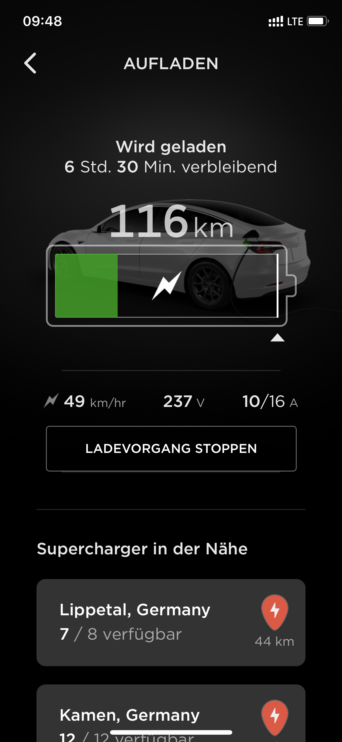

Daraufhin habe ich die Boxen sofort ausprobiert und das Model 3 zog an beiden Boxen nur 10A. Im Display stand erst maximal 10A, später 11A, aber ich konnte es nur auf 10A hochsetzen. Der Fehler ließ sich nicht sofort finden und so haben wir es dabei erstmal belassen. Die knapp 7kW auf 3 Phasen genügen mir erstmal.
Da es zu dem Zeitpunkt etwas kühler war und der SoC schon bei 75%, dachte ich, dass es vllt. an der Kälte lag. Der i3 zeigte jedoch dasselbe Verhalten, sodass ich das Auto als Fehlerquelle ausschließen kann.
Ich habe die Einstellungen nochmal gecheckt und die Stromstärke ist korrekt auf 16A gedeckelt und das hat die Master auch korrekt abgespeichert.
Es ist nun doch ärgerlich, weil ich festgestellt habe, dass die openWB auch im PV bzw. Min+PV Modus 1-phasig nicht über 10A gehen. Die OpenWB zeigt auch im Display 16A. Nur warum ziehen die Autos nicht mehr

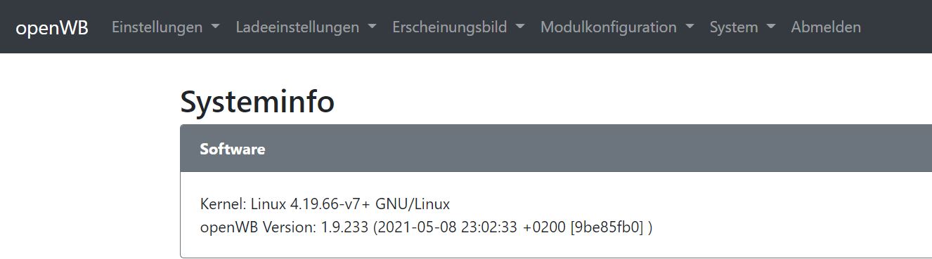

Habe mir die Versions-Nr. nochmal angeschaut. Irgendwie war noch die Stable Version drauf. Habe nun auf Nighty geupdated.
Nun werden im Tesla 16A als Maximum angezeigt, aber er und der i3 ziehen weiterhin nur 10A.
Fehlerbericht ist raus.
