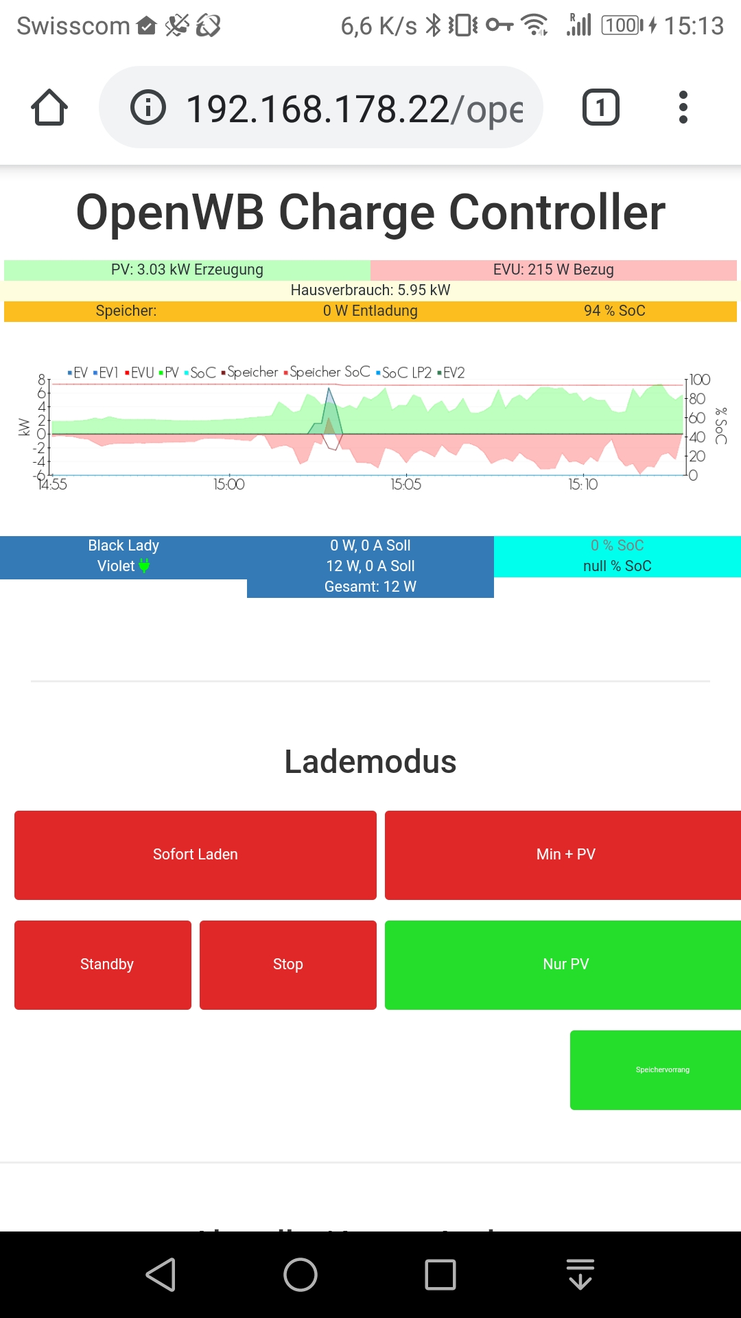

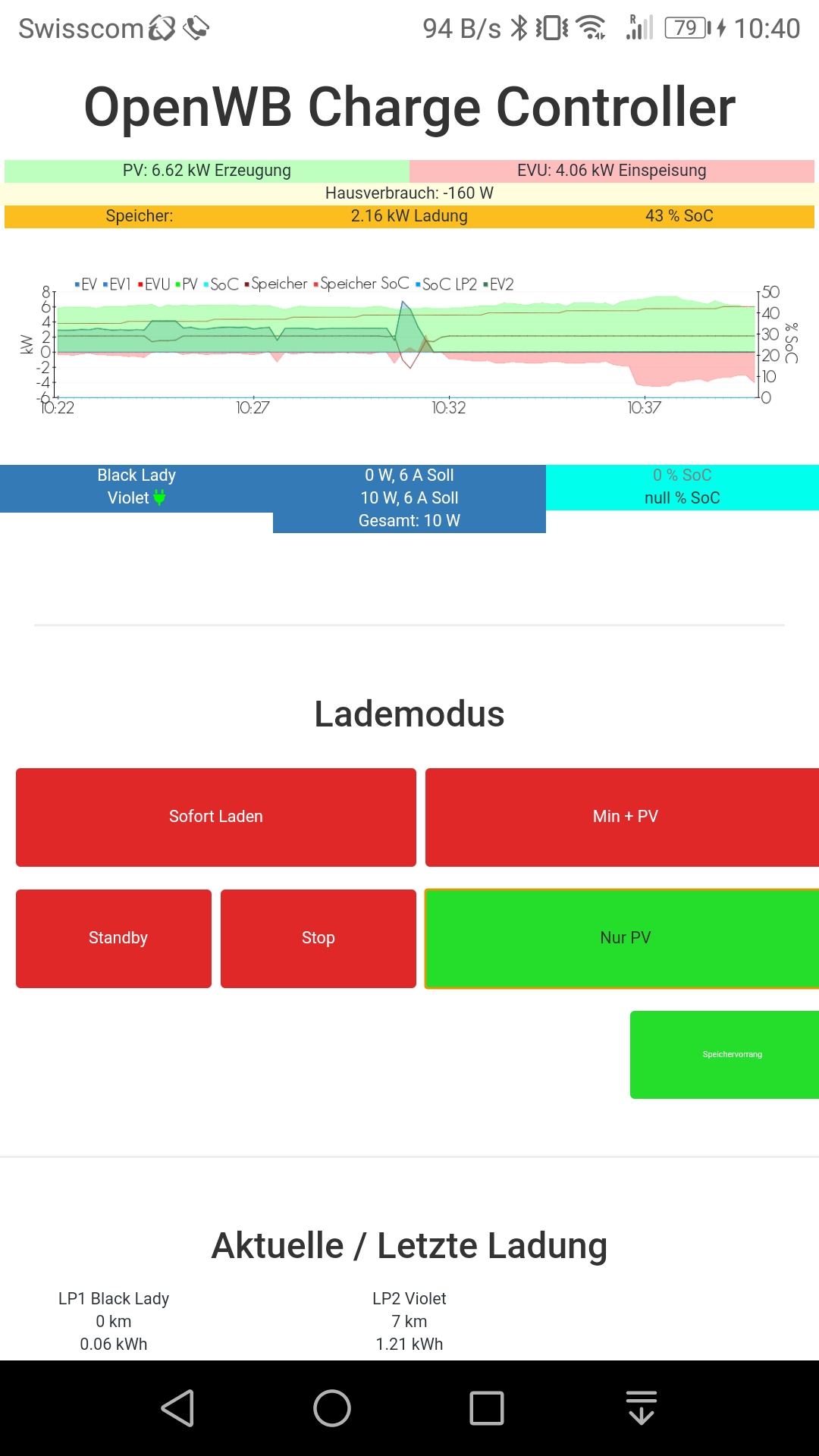

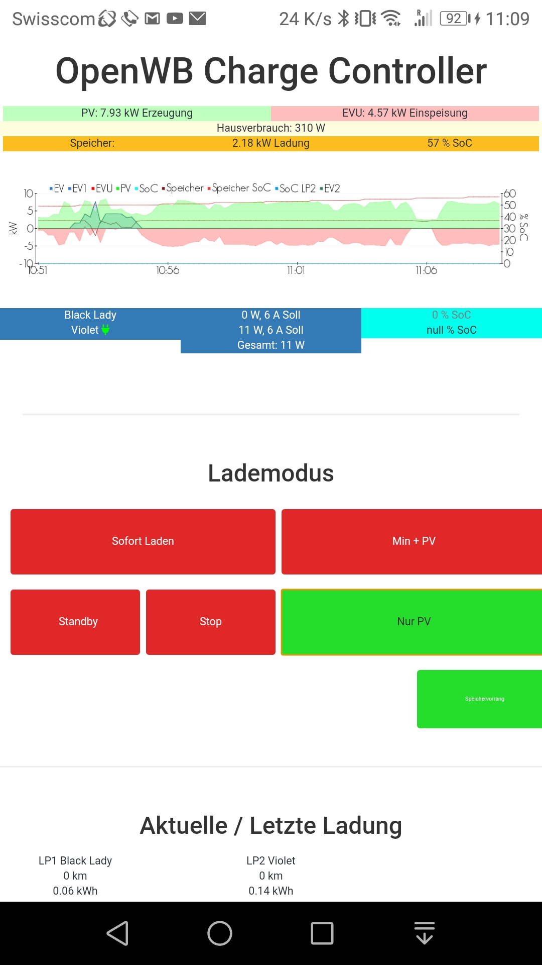

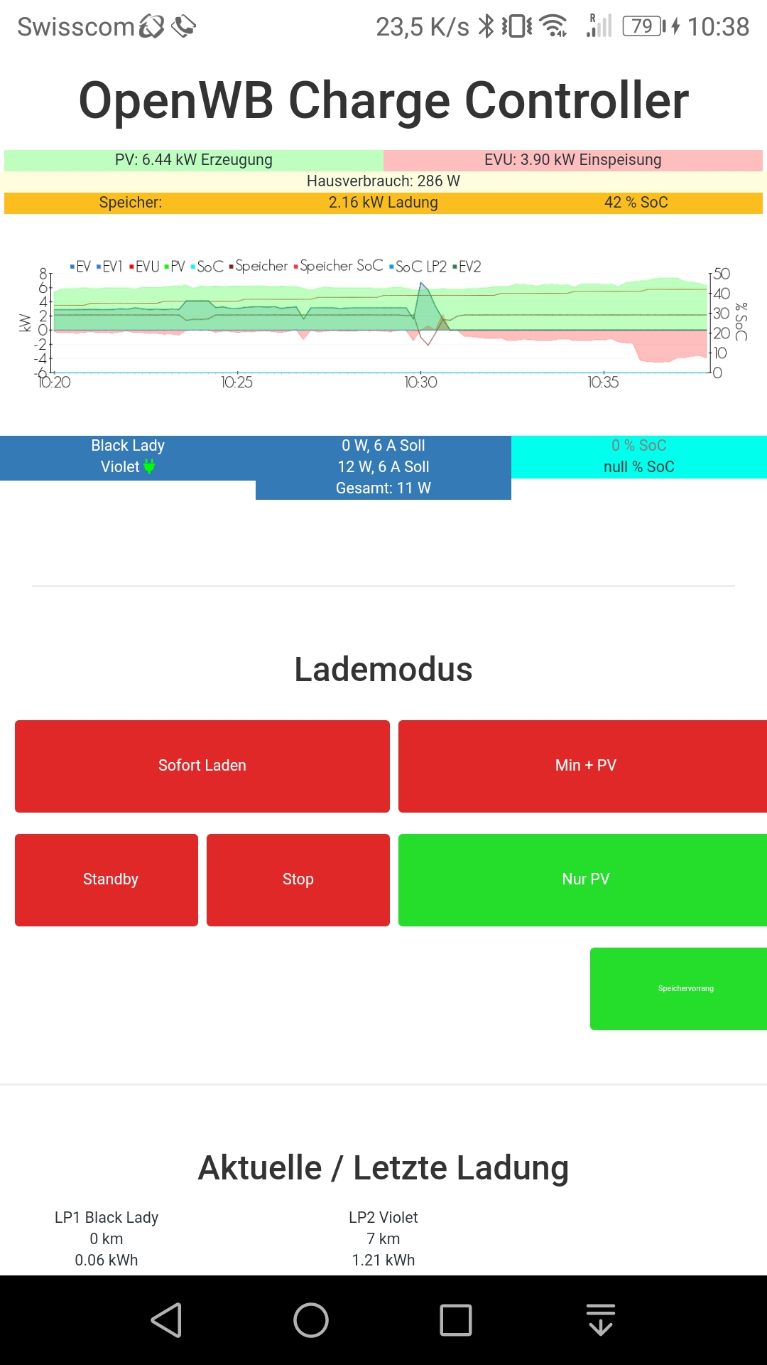

Genau das Problem habe ich am WE mit unserer ZOE ebenfalls feststellen müssen (siehe angehängte Screenshots), allerdings habe ich die addon-Platine mit bestellt.
Das Laden startet erst wieder, wenn ich kurz eine andere Aktion (z.B. Stop) anwähle.

Bei der Zoe muss die Minimalstromstärke auf mindestens 7A, bei manchen 8A bis 12A gestellt werden.
Sonst passiert auch obiges.
