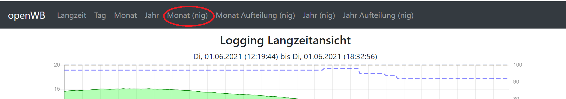

hallo Forum,
meine OpenWB zeigt an 2 Tagen im Monatslog mehr Einspeisung als Erzeugung an. Im Tageslog stimmen die Werte (Einspeisung < Erzeugung).
Hat jemand eine Idee?

Hallo Sebastian,
Das bestehende Monatslog verwendet eigene CSV Dateien, und hat somit eine andere Datenbasis als das Tageslog. Das neue Monatslog, welches unter einen separaten Menuepunkt im nightly built verfügbar ist, verwendet die gleiche Datenbasis wie das Tageslog. Bitte mal prüfen ob du hier auch Differenzen hast.

danke für den Hinweis, habe im Moment die stable drauf und wollte auch erst einmal bei dieser bleiben. Es scheint am 30. und 31. der Vortageswert vom 29.5. angezeigt zu werden. Ab dem 1.6. ist es wieder normal...
Ist aber auch nicht überlebenswichtig für mich, ansonsten bin ich super zufrieden mit der OpenWB.
