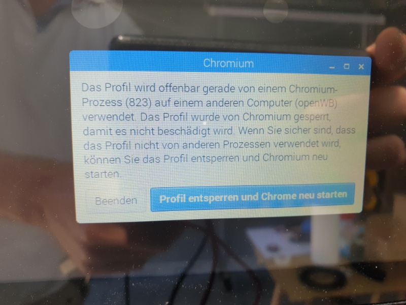

Fehlermeldung (Display): Profil wird von einem Chronium Prozess verwendet

woher kann diese Fehlermeldung kommen und was würdet ihr empfehlen?
Ich habe die Tage den Netzzugang (Lan/IP) und die Cloud getestet, was auch wunderbar funktioniert hat.
Hätte jetzt alle Zugänge geschlossen und an der Box neu gestartet.
standard+ mit dem neuen "colours" theme
openWB Version: 1.9.220

Bin im netz etwas fündig geworden... den Hostnamen habe ich tatsächlich auch geändert (nach Vorgabe) :D , vielleicht liegt es daran...
https://www.raspberrypi.org/forums/view ... p?t=191147
Edit: mittlerweile habe ich die Box über den Button neu gestartet, läuft ...
Bei einer 2. Box genau das selbe nach dem Umstellen des Hostnamens (geht ab Ver 1.9220), scheint normal zu sein.
