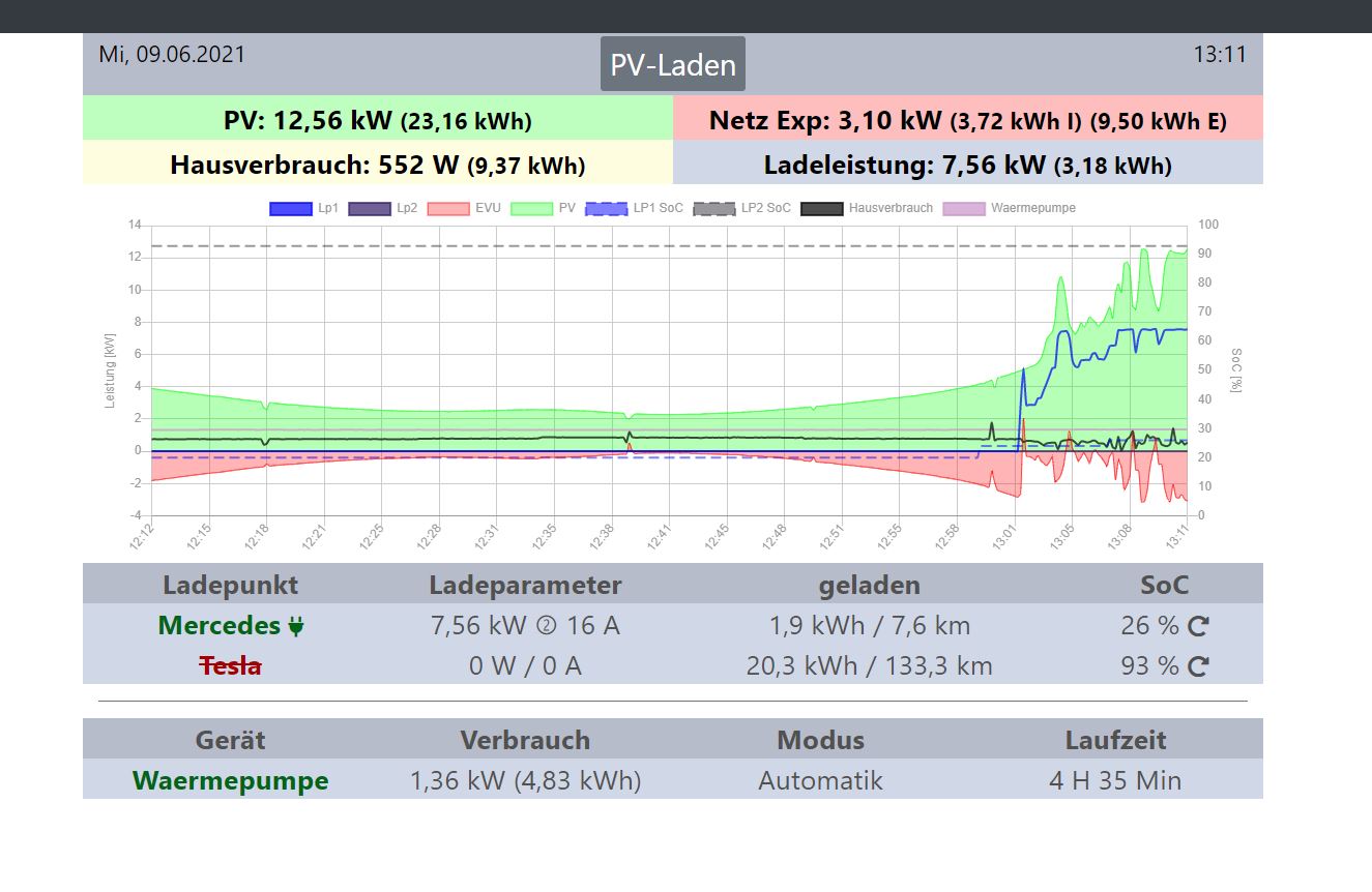

Über MQTT funktioniert die Lösung von Steff (WBEC) echt genial.
Habe nun 2x WBEC an 2x Heidelberg Energy Control.
Siehe Bilder.. Läuft einfach super.
