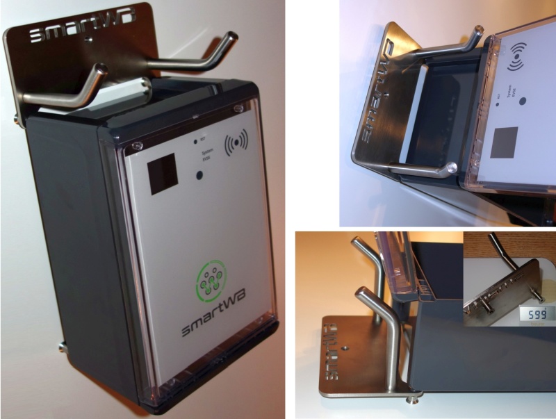

Ja, wobei die beim Auto als extra Teil aufgeklebt sind. Bei oWB ist es dagegen eine Fräsung. Aktuell wird die Variantenvielfalt bewusst klein gehalten, um die Lieferzeiten zu minimieren. Später gibt's da bestimmt mal Optionen.Machtnix hat geschrieben: So Jun 06, 2021 2:23 pm ....
Mindestens für die Custom - wenn sie schon so heißt - wäre das eine wünschenswerte Option. Viele Autos kann man ja auch ohne Modellschriftzu bestellen...
Gruß, Martin
Abstandhalter für Wandbefestigungen sind immer gut. Bei der smartWB gibt's da VA-Sets und im VA-Kabelhalter sind sie gleich mit WIG eingeschweißt. Das erlaubt eine Hinterlüftung und sichert eine hohe Lebensdauer der Fassade.
Ich werde mal mit dem Team reden, ob sie es auch mit als Zubehör aufnehmen können. Es ist wenig Mehraufwand und bringt viel. Im Bild rechts unten sieht man das Grundprinzip:
