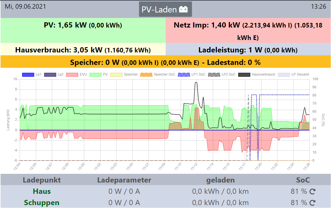

Hallo!
Heute hat mein Elektriker meine zwei Boxen (Custom mit Phasenumschaltung) installiert. Ich habe sie als Master Slave eingerichtet und habe jetzt Probleme/ Fragen (Screenshot siehe unten):
1. Die Gesamtleistung KWh in Klammern hinter "Netz Imp" und "Hausverbrauch" zeigt falsche Werte an. (1160KWh Hausverbrauch und 2.213 KWh Export/ 1.053 KWh Import). Wo muss/ kann ich das korrigieren? Die Installation ist wie gesagt von heute, daher können die Werte nicht stimmen.
GELÖST: Die Werte sind jetzt am 2. Tag der Nutzung wirklich korrekt. :-)
2. Ich habe zwei Ladepunkte und nachdem ich gerade auf die Nightly aktualisiert habe, konnte ich jetzt auch meinen Tesla korrekt verbinden. Der SoC wird auch korrekt dargestellt. aber bei "Ladeparameter" und "geladen" steht jeweils "0", obwohl mir in der Tesla App angezeigt wird, dass geladen wird. Der Hausverbrauch ist aber zu hoch. Für mich sieht das so aus, als wenn der Tesla im Hausverbrauch erscheint!
GELÖST: Keine Ahnung wieso, aber jetzt geht es, nachdem ich Master und Slave getauscht und einiges andere in den Einstellungen geändert habe.
3. Der Speicher steht bei "0" und wird anscheinend nicht erkannt (SolarEdge WE mit direkt angeschlossenem LGChem RESU-Akku). Die IP des WE habe ich für den Akku eingetragen.
GELÖST: Die Sicherung im Speicher hatte ausgelöst. Vermutlich, als der e-Check für die Wallboxen gemacht wurde hat due ausgelöst.
Ich habe schon etwas Erfahrungen mit der openWB gesammelt (OWB mit TWC) und da bekam ich alle oben genannten Werte korrekt angezeigt. Irgendwelche Tipps?
openWB Version: 1.9.238
Vielen Dank für Eure Tipps!

Zu 1: Ich glaube, das braucht einen Tag (bzw. eine Nacht) um dann die korrekten Werte anzuzeigen da die verwendeten Zählerstände absolute Zähler verwendet werden.

Vielen Dank für die schnelle Antwort, @humschti.
Die Hardware-Zähler in der Box standen bei Installation auf Null - ich denke das ist richtig.
Warum sollte das über Nacht anders werden mit den Werten im UI? - Aber Software ist nicht immer logisch (bzw. für jeden verständlich). Ich warte dann mal ab und bin gespannt. :-)

Klasse, @Humschti, Du hattest Recht: Die Werte sind jetzt am zweiten Tag der Nutzung korrekt. :)
Die anderen Fragen habe ich mir dann ja mehr oder weniger selbst beantwortet bzw. gelöst. ;)
