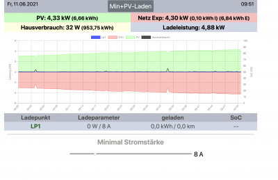

Guten Morgen,
habe keinen Modus angeschlossen.
Jetzt ist EVU auf KSEM oder TQ und es werden alle 4 Werte angezeigt.
Warum auch immer, das klappt jetzt......
Nur die LP Anzeige spinnt, wie auch der Graph :shock:
Obwohl geladen wird, keine Anzeige.
Wünsche euch ein sonniges WE
Rainer

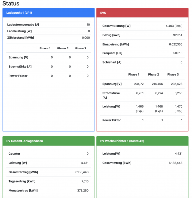

In der Statusanzeige beim LP alles auf NULL ??
War doch vorher bestimmt nicht so
Re: Falsche Anzeige von Hausverbrauch und Einspeisung vom KOSTAL Smart Energy Meter
Das ist schonmal Top!👍
Da passt noch was im LP- Modul nicht.
Wekche WB hast Du?
