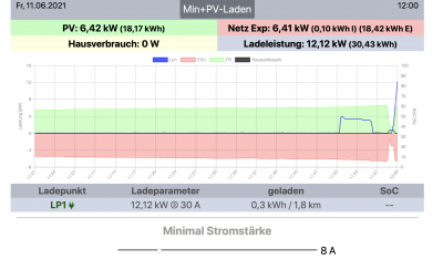

Hatte mit leichtem Zähler 1, eingestellt.
Jetzt wieder Auterkennung.
Alles wieder i.O.
Allerdings steht jetzt der Hausverbrauch wieder auf Null.

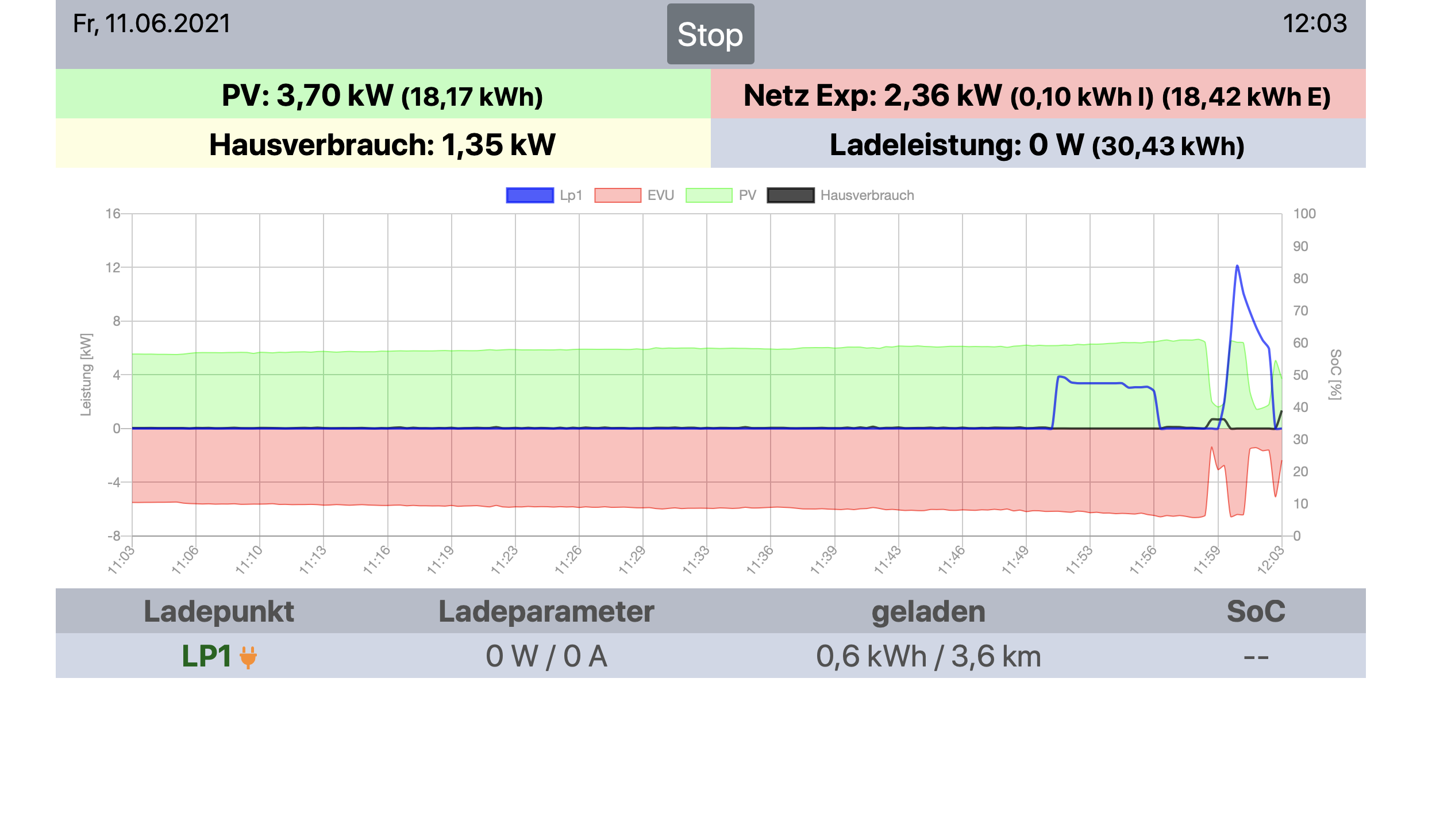

Re: Falsche Anzeige von Hausverbrauch und Einspeisung vom KOSTAL Smart Energy Meter
Beitrag von ciebi »
Nach Trennung LP! geht Hausverbrauch wieder an ??
Wenn die Ladeleistung hoch geht, muss auch die Einspeisung nachlassen, bzw. Bezug entstehen.
Ist das nicht der Fall ist die Frage ob die openWB vom SmartMeter "erfasst" wird.
Series1/2 Autoerkennung sollte i.O. sein.
Da muss doch was mit der Verarbeitung gesamt und Berechnung faul sein (Haus wird berechnet). Muss im KSEM noch irgendwas aktiviert oder deaktiviert werden?
Sende doch mal zur Prüfung die Debug- Daten an openWB inkl. Verlinkung hier ins Thema.
Ich weiss nicht, wie ich noch helfen könnte.
