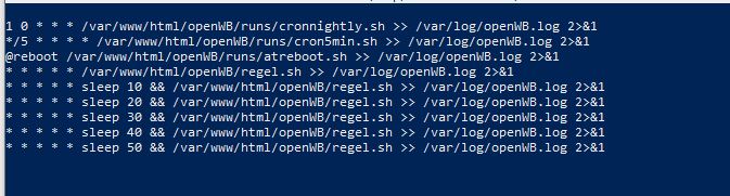

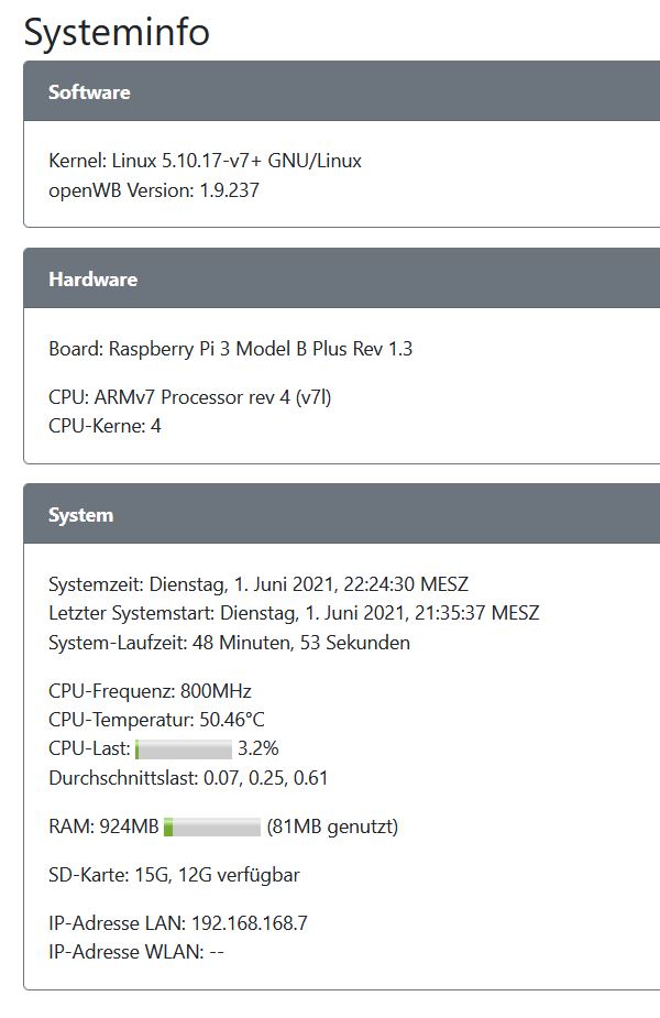

Habe es gerade mal probiert mit Buster Lite, scheint zu laufen:
Zähler wird korrekt ausgelesen, BEV habe ich noch nicht.
im crontab waren schon 3 Einträge, die habe ich stehen gelassen, richtig?

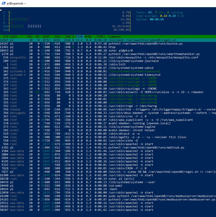

gibt es sonst noch etwas das ich testen kann bzw. im Debug schauen ob alles korrekt läuft ?
