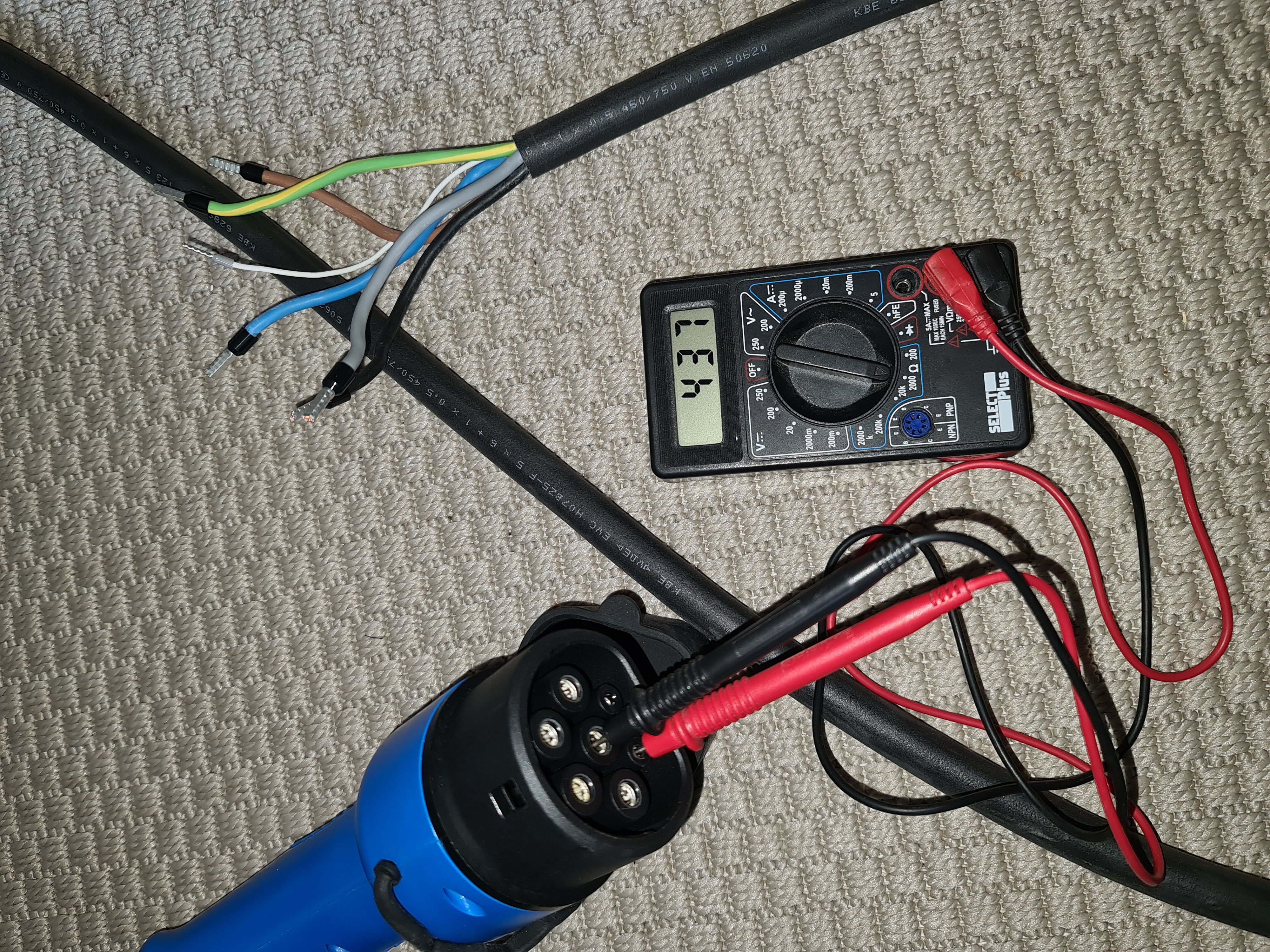

sfoulard hat geschrieben: Mi Mai 26, 2021 8:19 pm Als Hinweis darauf: Ich habe im ausgebauten Zustand den Widerstand zwischen PP und PE gemessen. Laut Standard hätte ich 220 Ohm messen sollen. Ich habe aber 440 Ohm gemessen. Der PP-Pin dient dazu, dass das Fahrzeug erkennen kann, ob das Ladekabel steckt oder nicht. Das Suport-Team meinte, dass manche Fahrzeuge trotzdem damit klar kommen würden: Das würde erklären, warum ich den Mercedes von meinem Nachbarn laden konnte.
Nächster Schritt: Ladekabel zurückschicken. Ich hoffe, dass das wirklich das Problem ist und ich bald die WB nutzen kann...

So wie ich das verstanden habe, ist die PP dafür da, dass das angeschlossene Gerät (ob WB oder Fahrzeug) weiß, wie belastbar das Kabel ist. D.h. dass man entweder nur eine PP WB-seitig oder nur eine PP fahrzeugseitig oder jeweilige eine PP an beiden Seiten des Ladekabels haben kann.
Vielleicht war dann meine Nachricht in der Hinsicht verwirrend. Es gibt keine PP WB-seitig und keine Leitung dafür geht aus dem Ladekabel raus. Die von mir angesprochene PP ist "im" Stecker, fahrzeugseitig.
Anbei ein Bild von der Widerstand-Messung, die ich gemacht habe (mein Messgerät ist nicht das Beste aber der Wert liegt deutlich über den zu erwartenden 220 Ohm).

Es ist kein Wunder dass ein Tesla nicht lädt. 440 Ohm heisst für den Tesla, Ladeport freigeben damit Stecker abgezogen werden kann. 220 Ohm heisst laden (alles Bezogen auf 32A Ladekabel).
Dein Taster hat einen Kurzschluss und signalisiert dem Tesla daher dauerhaft, dass der Stecker entfernt werden soll. Daher lädt er nicht. Da diese eine Funktion ist, die nur Teslas können, ist die Chance gut, dass andere Autos laden können.
Weitere Details:
https://tff-forum.de/t/charging-cable-r ... aste/33270
Fazit: Taster im Stecker prüfen, hier scheint ein Kurzschluss vorzuliegen.

Danke für den Hinweis und die Erklärung! Ich glaube auch, dass das der Grund für das Problem ist.
Das Ladekabel habe ich an openWB zurückgeschickt. Ich halte euch auf dem Laufenden ;)

Gestern habe ich ein Ersatzkabel bekommen. Das Problem lag tatsächlich daran. Nun habe ich leider zwei weitere Probleme:
