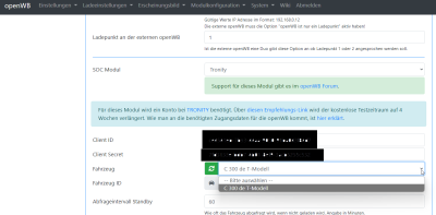

Guten Morgen,
bei mir funktioniert irgendwie das Auslesen des SoC von Tronity nicht. Mein Fahrzeug ist bei Tronity angebunden. Dort wird der SoC auch angezeigt. In der OpenWB konnte ich Tronity auch im Ladepunkt einbinden (Client-ID und Secret eingetragen, konnte das Fahrzeug auch auswählen). Das Einzige was mir auffällt ist, dass wenn ich in das Ladepunkt Modul gehe er mir bei meinem Fahrzeug "Bitte aktualisieren" anzeigt. Wenn ich dann auf den entsprechenden Button klicke, zeigt er mir die Bezeichnung wieder korrekt an.
Wo kann der Fehler liegen?
Edit: Niemand eine Idee???
Edit 2: Lag an Tronity. War mit dem Support in Kontakt, der den Fehler behoben hat.

Die Liste wird nicht automatisch aktualisiert. Das ist kein Fehler, sondern so gewünscht, damit nicht bei jedem Seitenaufruf eine Anfrage an die Server gesendet wird. Wenn keine Daten ankommen, bitte bei Tronity nachfragen.

ich habe meinen e208 nach 2 Tagen erfolgreich mit dem Support von Tronity mit der Tronity Platform verbinden können. Nur kann ich leider im SoC Modul nur den ersten Wagen auswählen und der zweite wird nicht angezeigt. Laut Tronity Support ist auf deren Seite aber alles richtig eingestellt. Ich nutze die aktuelle nightly.
Muss ich noch irgendetwas einstellen, damit auch der zweite Wagen vom Tronity SoC Modul gezogen wird?

Laut Rückmeldung Seitens Tronity werden beide Autos übergeben, aber ich sehe nur ein Auto.
