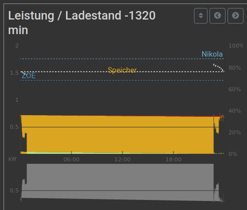

Ist 'n absolutes Luxusproblem, aber über Mitternacht sieht der Graph irgendwie komisch aus...
Dieser Screenshot entstand 00:45:
bye
TT
thesorrow101
Beiträge: 720
Re: Rückmeldungen Beta 1.9.239 - Theme colors
Beitrag von thesorrow101 »
Thomas aus W hat geschrieben: So Jun 20, 2021 8:40 am Ist 'n absolutes Luxusproblem, aber über Mitternacht sieht der Graph irgendwie komisch aus...
bye
TT
Ich hatte selbes Problem auch schon mal, aber bei mir hat es immer geholfen die Seite zu aktualisieren.
Es wirkt da manchmal als würden ein paar Daten fehlen und der Graph einfach anhand der vorhandenen Werte geglättet werden

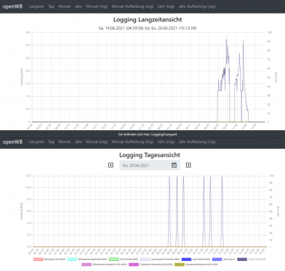

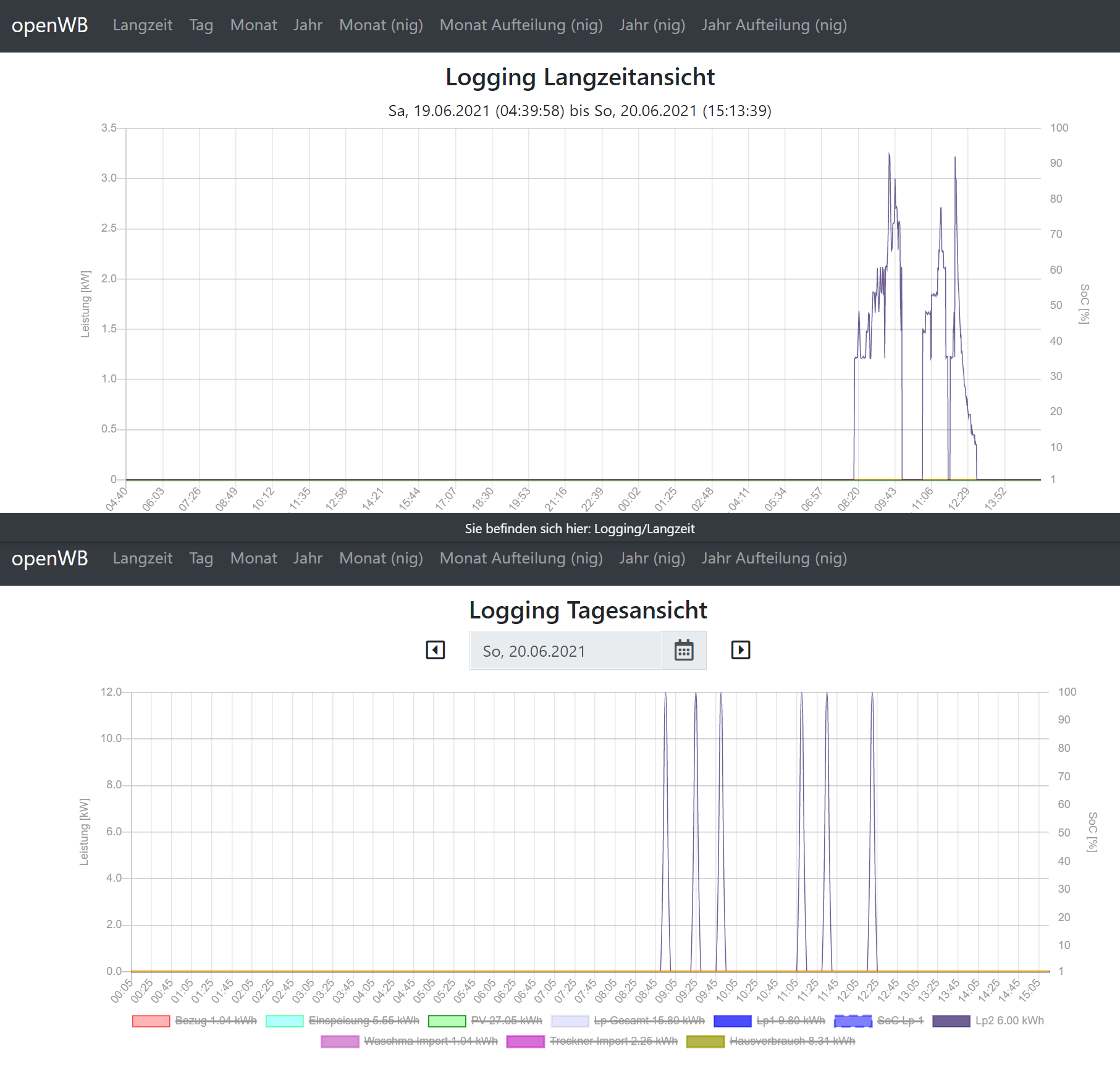

Bei mir gibt es in der Anzeige des LP2 noch einen kleinen Schönheitsfehler. Ich steuere auf LP2 meinen alten go-e-Charger. Funktioniert soweit einwandfrei. Die Darstellung in den Graphen ist korrekt. Sobald ich jedoch einen Graph in der Vergangenheit anschauen will werden für die Ladung, des LP2 lauter Nadeln angezeigt. Das Bild wird im Logging -> Graph -> Langzeitansicht korrekt dargestellt. In Logging -> Graph -> Tagesansicht falsch. Anbei ein Printscreen der selben Ladung, oben korrekt dargestellt unten fehlerhaft. Im Theme color "Leistung/Ladestand heute" wird es ebenfalls falsch angezeigt, während es in "Leistung/Ladestand 120 min" korrekt angezeigt wird. LP1 wird überall korrekt angezeigt.
Der Fehler ist schon länger da. Ich habe noch ein update auf 1.9.239 durchgeführt, um zu sehen, dass der Fehler noch existent ist.
SE 9,6 kWp
LP1 openWB Series2 (1-/3-Phasen)
LP2 go-e-Charger
Beiträge: 10083
Has thanked: 153 times
Been thanked: 358 times
Flo hat geschrieben: So Jun 20, 2021 1:30 pm Bei mir gibt es in der Anzeige des LP2 noch einen kleinen Schönheitsfehler. Ich steuere auf LP2 meinen alten go-e-Charger. Funktioniert soweit einwandfrei. Die Darstellung in den Graphen ist korrekt. Sobald ich jedoch einen Graph in der Vergangenheit anschauen will werden für die Ladung, des LP2 lauter Nadeln angezeigt. Das Bild wird im Logging -> Graph -> Langzeitansicht korrekt dargestellt. In Logging -> Graph -> Tagesansicht falsch. Anbei ein Printscreen der selben Ladung, oben korrekt dargestellt unten fehlerhaft. Im Theme color "Leistung/Ladestand heute" wird es ebenfalls falsch angezeigt, während es in "Leistung/Ladestand 120 min" korrekt angezeigt wird. LP1 wird überall korrekt angezeigt.
Der Bug besteht seit Jahren und liegt an der Auflösung des Go-e Zählerstandes. Ich Denke nicht das Go-e das nochmal fixen wird.

thesorrow101 hat geschrieben: So Jun 20, 2021 12:05 pm
Nein, das hat nicht geholfen.
thesorrow101 hat geschrieben: So Jun 20, 2021 12:05 pm Es wirkt da manchmal als würden ein paar Daten fehlen und der Graph einfach anhand der vorhandenen Werte geglättet werden
Es handelt sich offensichtlich um einen Fehler in der Datumsberechnung. Sieht man an negativen Minuten, die er für das Intervall berechnet.
bye
TW
Beiträge: 4281
Has thanked: 21 times
Been thanked: 157 times
Der Graph in Version 1.9.xxx bekommt nur die Uhrzeit der Datenpunkte mit. Daher kommt es zu dieser komischen Darstellung, wenn der Anzeigebereich 0:00 beinhaltet. Wird/ist in 2.0 behoben, da es eine komplette Umstrukturierung des Loggings erfordert.
