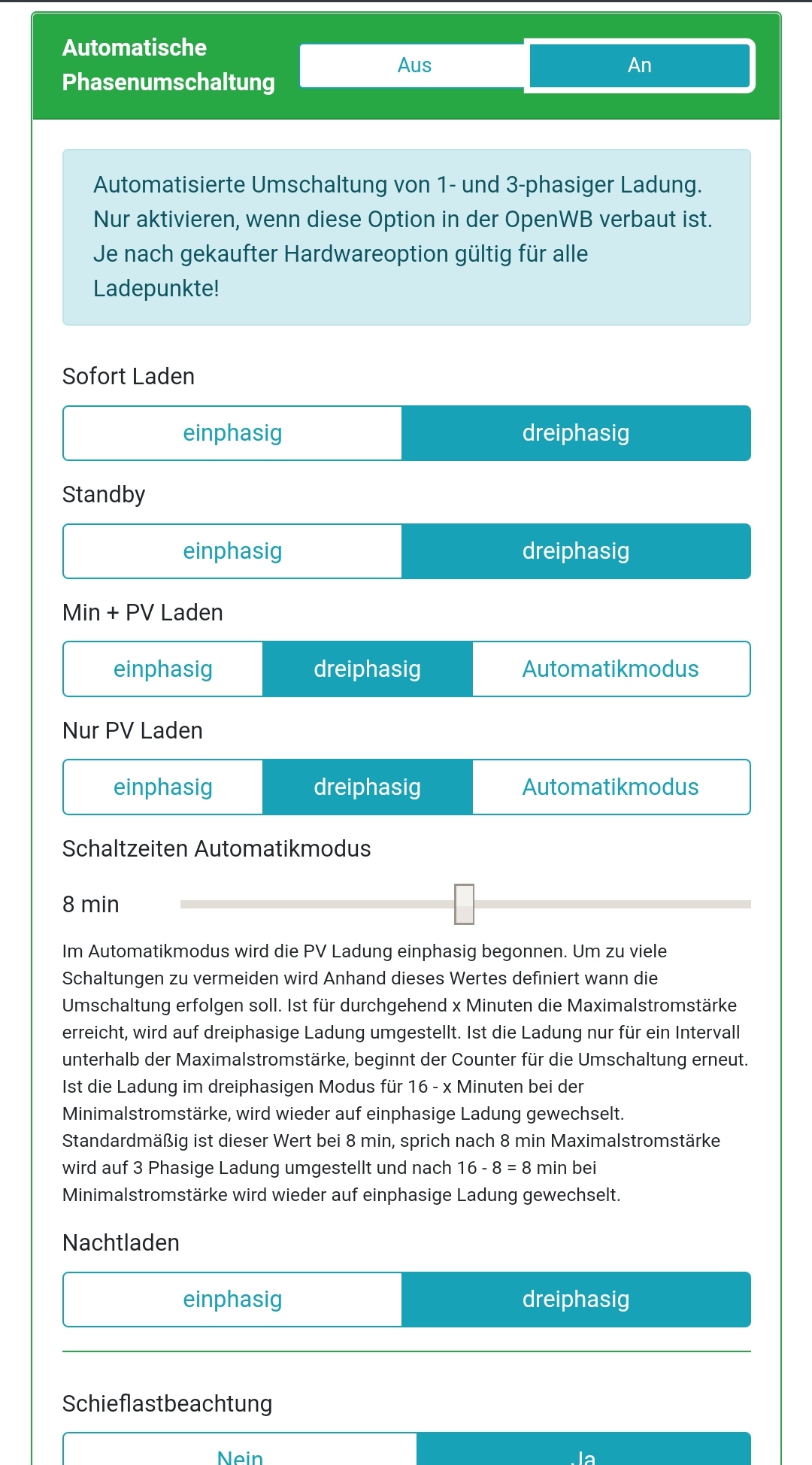

Was mich stört ist, dass nicht klar kommuniziert wird, was man einstellen muss, wenn man in Ausnahmefällen mal eine Zoe laden will. Ich will mit ja deshalb nicht meine Wallbox dauerhaft kastrieren. Aber WENN mal Besuch eine Zoe laden möchte, dann möchte ich das auch anbieten können mit den entsprechenden Software-Einstellungen, ohne die Hardware dafür umbauen zu müssen.
Habe zwei Screenshots angehängt. Gefühlt müsste die Einstellung "Phasenumschaltung AUS" richtig sein, aber in diesem Fall hat die Zoe einphasig angefangen zu laden.
Um sicher(er) zu gehen, dass nicht auf drei Phasen hochgeschaltet wird, habe ich dann die Einstellung in "Phasenumschaltung EIN" in Kombination mit "PV-Laden EINPHASIG" gewählt. Da dann die PV-Leistung nachließ, bestand eh keine Gefahr mehr, dass auf dreiphasig umgestellt würde, aber die Einstellungen sind (mir) irgendwie unklar...

Ich würde da eher "Phasenumschaltung AUS" und nur "Sofortladen" mit fester Stromvorgabe präferieren.
Bei PV-Laden wird es ja per se dynamisch, wo erst ein 1p3p-Umschaltbedarf auftreten kann.
Ev. kann oWB noch was dazu sagen. Zumindest eine Empfehlung wäre gut.
Rechtlich sicher heißt die an einer nicht gebrückten oWB - "keine Chamäleonlader zulässig".
