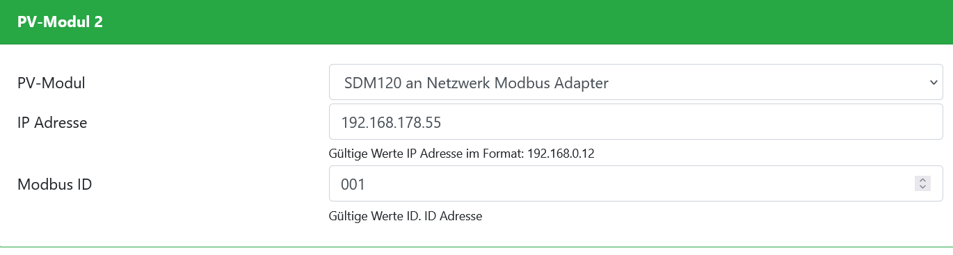

2.) Wie verhält es sich mit der IP- Adresse? Gern würde ich meine bisherige IP für den Elfin behalten, da ich dort direkten Zugriff auf ihn habe.

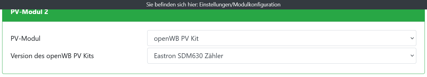

Allerdings befürchte ich, dass ich diese IP - analog dem PV- Kit- verändern muss. Als Auswahl steht im PV- Modul nur das PV- Kit ohne IP zur Verfügung.

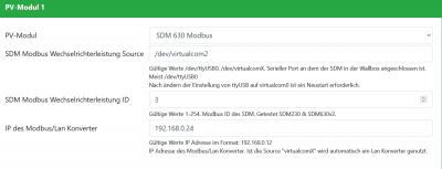

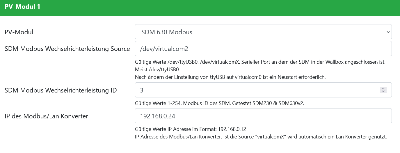

3.) Oder gibt es eine weitere (einfache) Möglichkeit den SDM 630 direkt ins PV 2- Modul inkl. einer eigenen IP zu integrieren? Im PV1- Modul habe ich folgende Variante entdeckt, nur leider kann ich nicht so viel mit den dargestellten Einträgen anfangen.
4.) Könnte diese Variante ins PV2- Modul übertragen werden?
