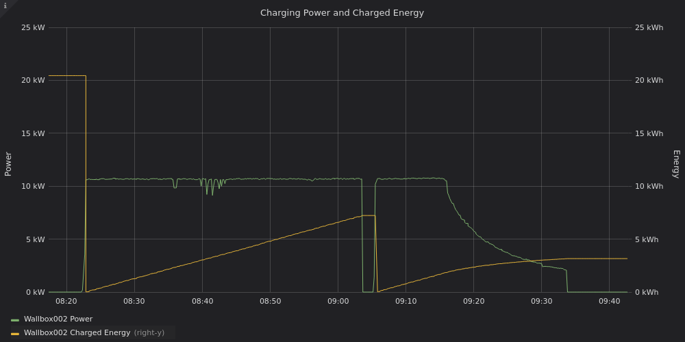

mir ist aufgefallen, dass unser neuer BMW i3 während des Ladevorgangs öfters eine Pause einlegt. Die Ladeleistung wird dabei komplett auf 0 gefahren und etwa zwei Minuten später wird der Ladevorgang fortgesetzt => siehe exemplarisch Leistung_Energie.png
Dies führt dazu, dass nach der aktuellen Logik für die Berechnung der geladenen Kilowattstunden ein Reset getriggert wird, obwohl der eigentliche Ladevorgang noch nicht abgelaufen ist. => siehe Leistung_Energie.png

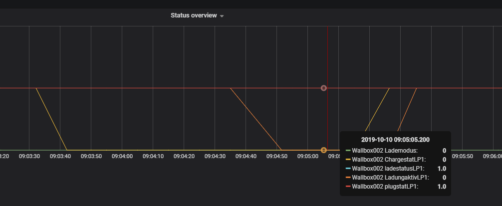

Um dies zu verhindern könnte man als zusätzliche Bedingung für den Reset der gel. kWh den "plugstatLP1" abfragen oder ein Timeout implementieren. PlugstatLP1 ist der einzige Stati der während des Ladevorgangs dauerhaft 1 bleibt. Der ladestatusLP1 ist ja immer 1 wenn der Ladepunkt betriebsbereit ist. => siehe Status.png
Wenn man zwischen zeitlich versetzten Ladevorgängen, bei denen die Steckverbindung nicht getrennt wird,unterscheiden möchte kommt denke ich nur ein Timeout in Frage?
Noch eine Frage zu den Stati: chargestatLP1 und ladungaktivLP1 verlaufen etwas zeitlich versetzt. Was genau triggert die beiden?
