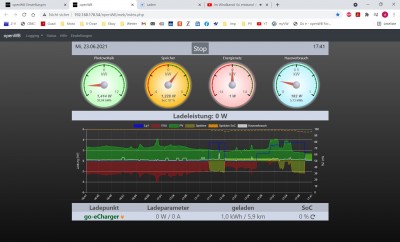

Anfangs hat die Laderegelung an meinem go-eCharger V2 und Plenticore Plus 10 und openWB Standalone einwandfrei funktioniert und die Kurve der Wallbox ist wunderbar der Erzeugungs. bzw. Überschusskurve gefolgt.
Seit ein paar Tagen funktioniert das nicht mehr, der Ladestrom, egal ob einphasig oder dreiphasig ist immer 5A, was ja eigentlich nicht sein dürfte (Minimum 6A eingestellt). Wenn ich den go-eCharger ohne openWB betreibe, kann ich mit der go-e App oder auch mit dem Taster am Gerät alle gewünschten Ladeströme einstellen. Mit openWB immer nur 5A/Phase, auch in Stellung "Sofortladen", egal, welche Einstellung ich wähle. Hat sich da was aufgehängt? Kann man gefahrlos einen Reset auslösen?

5. Das alles mit graphischer Darstellung (inkl. aller Werte) bitte in "Gauges", 1x bei 6 A, 1x bei 16 A.
Klingt vlt. blöd, ist es aber nicht. Ich setze voraus, dass die angezeigten PV-, EVU- und Speicherdaten alle plausibel sind und somit passen....
