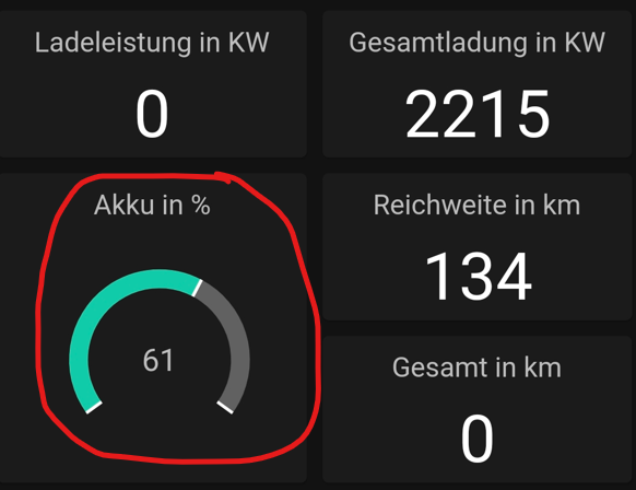

Beiträge: 58
Registriert: Mi Aug 05, 2020 4:05 pm
Wohnort: Bayern
Re: Soc VW carnet
Beitrag von hu4 »
Funktioniert bei mir leider auch nicht....
Über iobroker dagegen problemlos
