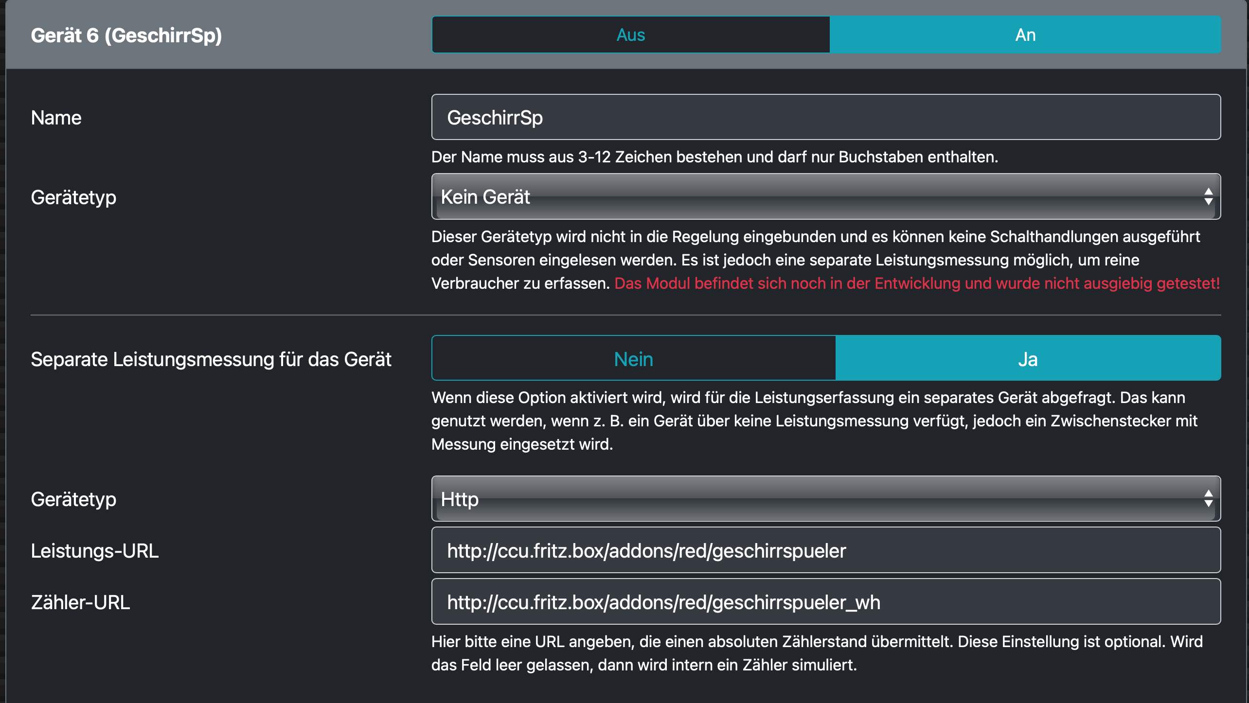

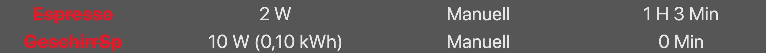

Ich weiss jetzt nicht, ob das mit einem der letzten Updates zusammenhängt, aber ein smarthome2.0 http-Energiemesser kommt nicht mit Dezimalpunkten klar:
2021-07-05 09:12:38: (6) GeschirrSp rel: 0 oncnt/time: 0/0 Status: 10 akt: 10 Z Hw: 47957
ValueError: invalid literal for int() with base 10: '47957.399963'
powerc = int(urllib.request.urlopen(urlc, timeout=5).read().decode("utf-8"))
File "/var/www/html/openWB/modules/smarthome/http/watt.py", line 45, in <module>
2021-07-05 09:12:38: (6) Leistungsmessung durch http
Der Leistungsmesser schafft das. Aufgefallen ist es mir nur, weil ich die kumulierten Werte bei "Espresso" vermisst habe.
Die beiden Geräte sind identisch definiert und in der ramdisk sind diesmal auch keine negativen Zahlen
Vielleicht weiß Oliver ja Rat? (1.9.244)
edit: Doch, der kWh-Zähler openWB/ramdisk/daily_d5kwh ist mit -15.36 deutlich negativ. Könnte man da vielleicht eine Plausi reinbauen, die den auf 0 setzt, wenn's mal negativ wird? Der Zähler im Aktor selbst kann ja auch mal auf 0 zurückgesetzt werden.
Sooo, dank einem http-Gerät, welches konstant 70.000W verbraucht, habe ich den daily-Zähler wieder auf einem positiven Wert und damit wird auch dieser in Klammern angezeigt. Da damit der emulierte Zähler des smarthome-Geräts auf 60.000W angewachsen ist und der Zähler im Aktor mit 41.000 kleiner ist, addiere ich nun im nodered 20.000 drauf, da ich meine gelesen zu haben, dass die Statistiken einen streng monoton wachsenden Zähler voraussetzen. Ich will mir ja nicht aufs Neue den Zähler zerkloppen. Nun hoffe ich mal, dass die Rücksetzung auf 0 diese Nacht gut klappt.
Aber ich denke, es braucht eine Möglichkeit, den Zähler von außen zurücksetzen zu können. Wie zählen denn die Shellys? Fangen die wieder bei 0 an, wenn sie stromlos werden oder geht das da immer weiter ohne eine Möglichkeit des Resets? Mein Aktor ist einer von homematic und der bietet die Möglichkeit, den Energiezähler zurückzusetzen. Ich denke mal, dass das in Verbindung mit der nicht-zurücksetzbarkeit des openWB-Zählers zu den negativen Werten geführt hat. Und wenn da einmal der eingebaute genutzt wird und dann einer aus dem Gerät ist ja Kuddelmuddel vorprogrammiert. Zumal ja auch durch die selbstdefinierten http-Geräte jeder sich da irgendwas zusammenprogrammieren kann.
EDIT: Aaaarrrrghh! Jetzt habe ich auch einen negativen Hausverbrauch von -367.36 in openWB/ramdisk/daily_hausverbrauchkwh und damit analog zu den Smarthomegeräten keine über den Tag kumulierte Anzeige mehr. Also selbes Spiel wie mit dem smarthome2.0-Gerät, nur auf Hausebene. Das kommt wahrscheinlich daher, dass der angezeigte Hausverbrauch sich aus dem gemessenen Verbrauch abzüglich der Smart-Home-Geräte errechnet. Und wenn die deutlich negativ sind, kann der errechnete Hausverbrauch ja auch durchaus negativ werden, wenn man da keine Bremse einbaut. Und die fehlt wohl auch da.
Hat da jemand eine Idee? Oder ist der nun ausstehende Weg openWB zurück auf Werkseinstellungen setzen, in der Hoffnung, dass damit auch die Zähler zurückgesetzt werden?

Gero hat geschrieben: Mo Jul 05, 2021 7:39 am
Hallo Gero,
Ja das Problem ist im HTTP Modul
Zum ermitteln der aktuellen Leistungsaufnahme (aktpower) werden Nachkommastellen akzeptiert:
Gero hat geschrieben: Mo Jul 05, 2021 12:01 pm
Also das ist so:
Pro Smarthometype (Shelly nein, SDM630 ja) ist definiert, ob ein Zählerstand übermittelt wird. Das macht nur dann Sinn, wenn der gelieferte Zählerstand von aussen immer grösser oder gleich dem bisherigem Zählerstand ist. Sofern kein Zählerstand übermittelt wird, rechnet den openwb selber (simcount) pro Smarthomedevice. Wenn du das Smarthomedevice auf aus stellest (in den smarthome2.0 Einstellungen) sollte Simcount für das Device gelöscht werden.
Deine negativen Werte entstehen wie folgt:
Alle 5 Minuten werden sämtliche Zählerstände (egal ob übermittelt oder selber gerechnet) in das Tagesexcel geschrieben.
Für die Tages / Monats / Jahresstatistiken werden gleiche oder aufsteigende Zählerwerte erwartet. Aus diesen wird dann für die 5 Minuten die jeweilige Leistungsaufnahmen gerechnet. Ist das nicht der Fall, wird in den Logs dieser 5 Minuten Zeitraum für diesen Zähler ignoriert. In der Regel braucht es dann einen Tag (da im Online die Leistungsaufnahmen pro Tag gerechnet werden), bis das die Tagesverbräuche wieder stimmen.
Smarthomeprobleme siehe hier (update ): viewtopic.php?f=14&t=5923
