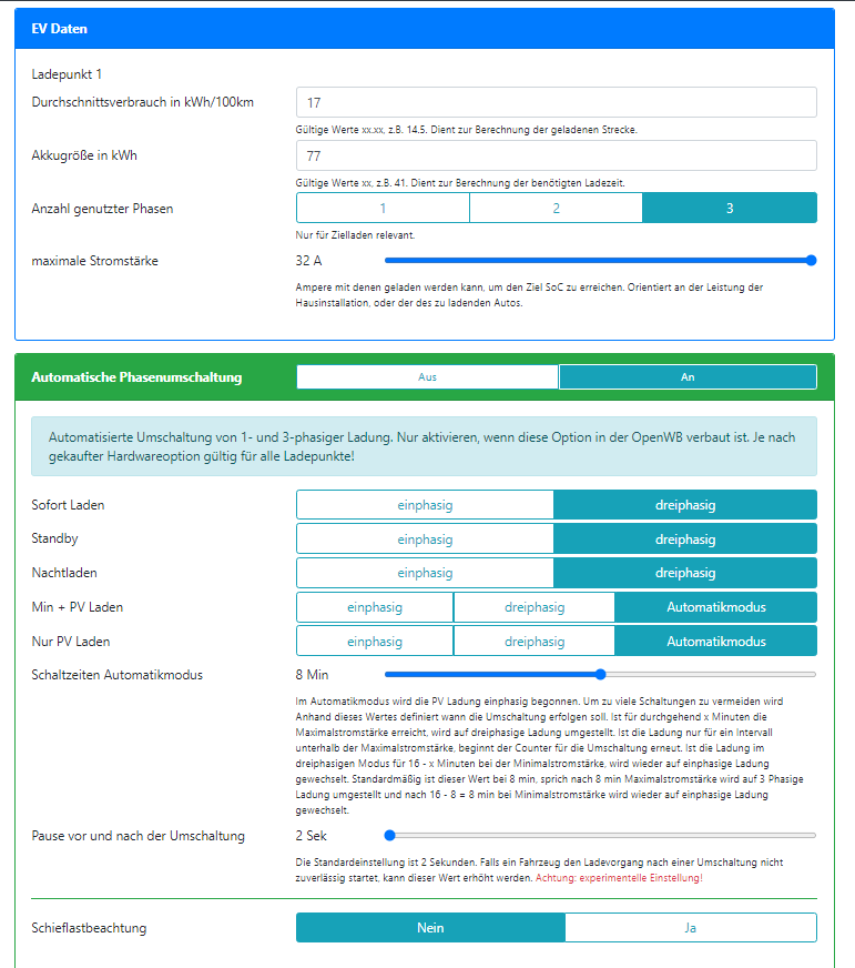

Sollte in openWB mit einer 10s- CP-Unterbrechung laufen
https://www.goingelectric.de/forum/view ... 5#p1616925
Re: 1/3 Phasenumschaltung VW ID4
Umschaltung funktioniert analog zum ID 3 einwandfrei. Leider schlafen die VW nach x Unterbrechungen (Timer- und Zählerlimit) ein.

bei meinem ID4 funktioniert die 1/3 Phasenumschaltung nicht.
Die 10s- CP-Unterbrechung habe ich eingestellt.
Habe ich noch etwas übersehen?

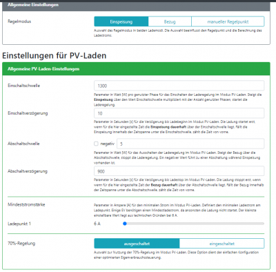

Interessant wären auch die Einstellungen unter PV- Laden, wie z.B. Schwellenwerte....

Sorry, hier sind die Infos:
openWB Version: 1.9.244
openWB Variante: series 2 custom mit add-on Platine
OS: Linux 4.19.66-v7+ GNU/Linux
Browser Cache gelöscht: Browser Chrome und Cache gelöscht
Welches PV Modul: Kostal Plenticore
Welches EVU Modul: Kostal EM300
Welches Speichermodul: Kostal Plenticore/BYD
Welches Auto wird geladen: VW ID4 Bj 04.2021
VG Axel
