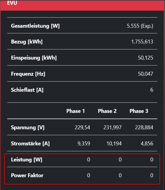

gerade habe ich die Versorgung der EVU-Daten meiner OpenWB über MQTT eingerichtet. Soweit werden die Daten, welche an den MQTT-Broker published werdem, auch verarbeitet.
Lediglich die Anzeige der Leistungen der drei Phasen funktioniert nicht. Ebenso die Anzeige des PF. Ich gehe davon aus, dass die Werte selbst von der OpenWB errechnet werden, zumindest scheint es keine Topic zum setzen der Werte zu geben?
Habt ihr ne Ahnung, was ich falsch mache?

hat keiner eine Idee? Nutzt niemand von euch diese Schnittstelle EVU-Daten über MQTT und kann mir nen Tipp zur Konfiguration geben?
Gibt es eine Zusammenfassung der MQTT-Topics, insbesondere der "set" Topics (diese kann ich ja leider nicht im MQTT-Explorer heraussuchen)?

Ich nutze die MQTT-Schnittstelle schon lange mit demselben Ergebnis, wie bei Dir.
Es ist aber kein funktionales Problem, also eher optisch.

Die Daten sind schlicht irrelevant und werden außer dort zur Anzeige nirgends verarbeitet.
