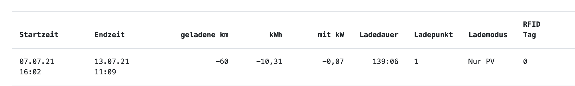

habe meine WB Serie1 Bausatz gegen WB Serie 2 Custom getauscht und die gesicherten Daten übernommen.
Nach den ersten Tests waren mir fehlende Einträge im Ladelog aufgefallen
Nach Neustart der Box hatte ich folgenden Eintrag im Ladelog
das Auto war sicher jeden Tag in Betrieb also nicht durchgehend an der Box.
Gibt es dazu eine Erklärung

Ist der Ladezähler auch neu?
Wenn ja, dann dürfte dieser einen anderen kWh-Stand haben. Deshalb die Differenz.

ok danke
