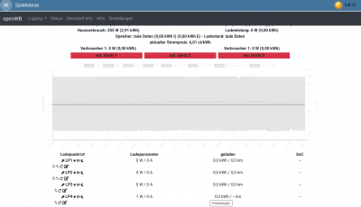

ich würde gerne das Web Interface der openWB in meiner Visualisierung der Haussteuerung (ioBroker/Vis) einbinden.
im VIS gibt es dafür ein entsprechendes iFrame Control, hier habe ich als Adresse http:\\ip\openWB angegeben.
Es wird auch eine openWB Oberfläche geladen und angezeigt. Aber diese ist anscheint nicht mit dem "Browser" kompatibel.
Wie auf dem Screenshot zu erkennen fehlen alle Einstellungen (Eigentlich sollten zwei Ladepunkte mit dem Color Theme angezeigt werden). Auch wenn ich in der Instance dann das Theme wechsel hat es keinen Einfluss.
Hat da jemand einen Tipp?
Was könnte da fehlen?
An welcher Stelle ist der "Fehler" eher zu suchen im IoBroker oder in der openWB?

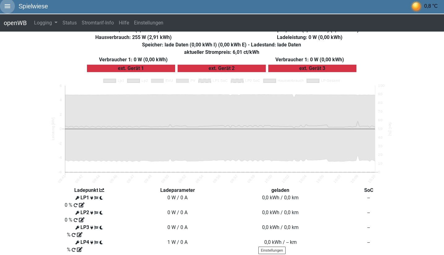

Witzig. Bin noch nicht dazu gekommen das zu schreiben. Aber bei mir mit Lovelace im iFrame sieht es genauso aus.

Javascript, CSS wird die Ursache sein.
Re: Anzeige des openWB Web Interfaces in einem IFrame
Ja, dass hatte ich auch schon vermutet. Aber bin mir nicht ganz sicher wie und ob ich da was dran ändern kann.

im ioBroker Forum hatte ich einen entschiedenen Hinweis bekommen. Die Drastellung unterscheidet sich je nach Client.
So sieht es aktuell bei mir aus
Falsche Darstellung:
Chromebook (also Desktop Chrome Browser)
Pixel 4a und auch ein Xiaomi Android Smartphone (mobiler Chrome Browser)
Richtige Darstellung:
Raspberry Pi 4 mit Chromium im Kiosmodus (Kleines Display im Flur)
Da es im Flur richtig angezeigt wird kann ich erst mal damit arbeiten, aber auf den Smartphones sollte es auch noch laufen. Ich werde bei Zeiten mal die Browsereinstellungen vergleichen. Eventuell kann man ja was erkennen.

Um das hier zu dokumentieren. Mit einem Firefox ist die Darstellung korrekt. Wäre aber klasse, wenn es einen Weg geben würde es auch in Chrome zum laufen zu bekommen, ggf. findest ja jemand einen Weg.
