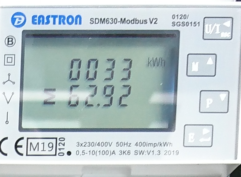

2) In der Weboberfläche wird die Gesamtenergiemenge des Ladepunktes angezeigt. Das Display des eingebauten Zählers zeigt aber nur 33kWh an. Hat der Zähler nur die Daten aufgrund der stromlosen Zeit verloren und die Gesamtmenge wird in der OWB mitgeplottet oder habe ich nur nicht die richtige Anzeige ausgewählt (eigentlich habe ich alles durchgetippt...)?
Oder hat der Zähler auch noch etwas abbekommen?

zu 2)
Der Zähler zeigt 3362.92 kWh. Schau mal in die manual des SDM630 (gibt's im Netz). Ist eine etwas gewöhnungsbedürftige Anzeigeart.
