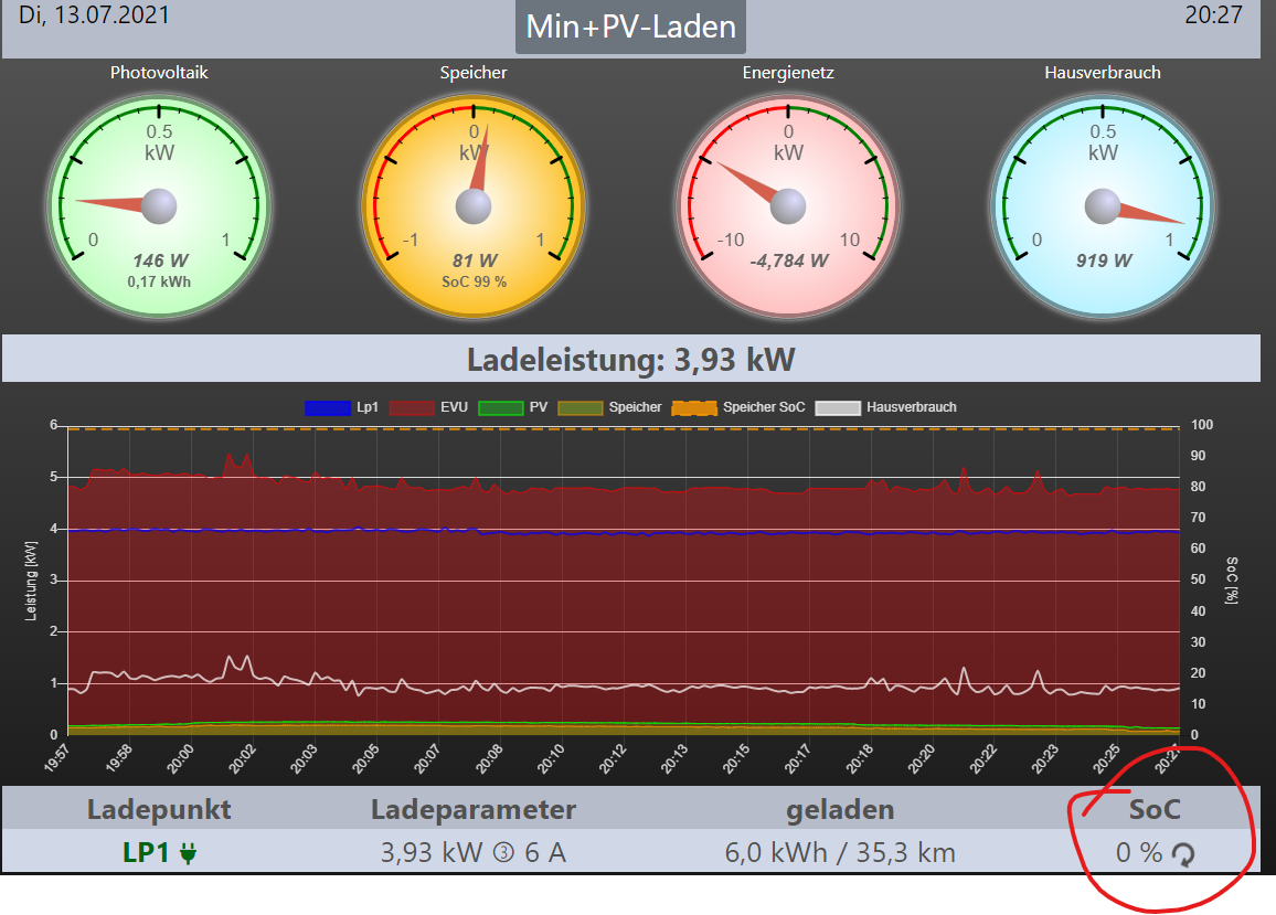

ich hab eine E3DC, Go-E Charger, ID.3 konfiguration.
Das alles gesteuert über die OpenWB Standalone.
Bisher bin ich ganz zufrieden, und läuft erstmal.
Heute konfiguriert, daher noch etwas unsicher aber bekommen wir alles hin.
Nur bekomm ich keinen Ladestand vom Fahrzeug angezeigt.
Kann mir da wer helfen? Hab beides versucht, einmal "Nur wenn angesteckt" einmal mit den Zugangsdaten zum ID.
Kein SOC vom ID.3
Re: Kein SOC vom ID.3
Habs hinbekommen. Musste mich bei VW auf de HP anmelden und hab dann die Genehmigung gegeben. Jetzt geht es über WAP
