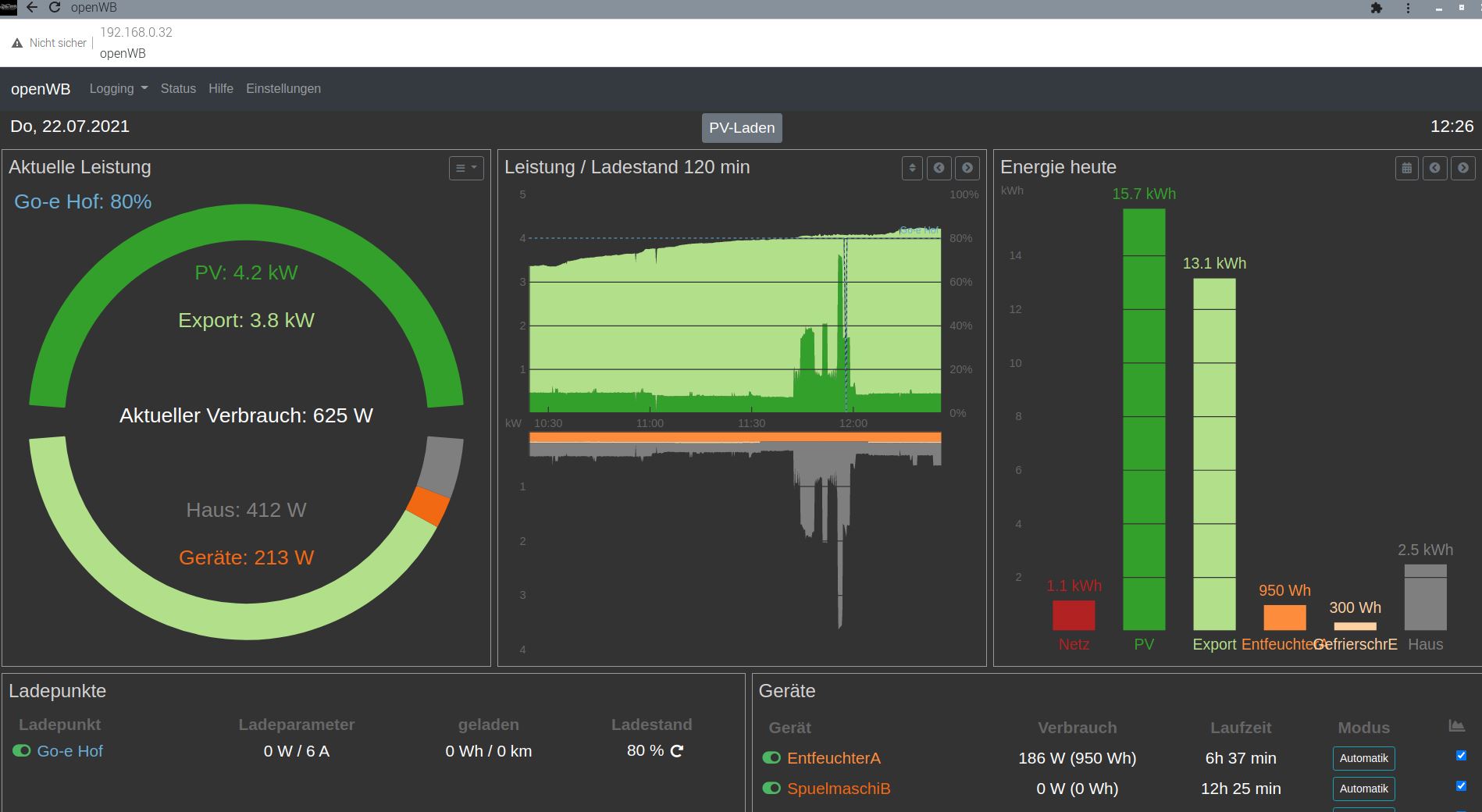

Kann es sein, dass diese Anpassung im Theme Colors keinen Sinn macht? Habe dann den Verbrauch der Heizplatte ja doppelt in der Summe. Oder habe ich einen Denkfehler?
LP2: go-e V2
Kostal Plenticore Plus
e-up BJ 2021, SOC mit OVMS
9 x Smarthome mit Shellys
LP2: go-e V2
Re: (umgesetzt) SmartHome 2.0, Wahlschalter für "im Hausverbrauch summieren und anzeigen: ja/nein"
Deaktivieren mal alle SH 2.0- Geräte und schau dann mal auf deinen Gesamtverbrauch. Dieser sollte als Summe ca gleich sein mit aktivierter Funktion "in Hausverbrauch einrechnen".
