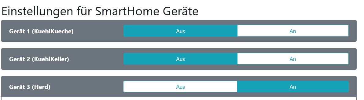

Hallo Gemeinde,
vlt. kann der "Ein oder Andere" mal bitte bei sich testen, ob es bei Euch das gleiche Verhalten gibt, wenn mehr als 2 Geräte unter SH 2.0 eingerichtet sind. Es ist mir schon vor längerer Zeit aufgefallen, wusste nur nicht ob es mit einer SW- Version zusammenhängt. Allerdings habe ich inzw. viele Folgeversionen installiert. Bei mir alles shelly, sollte aber vermutlich egal sein.
Folgende Auffälligkeit (nur bei mir?):
Sobald ich Gerät 1 und 2 in SH 2.0 deaktiviere, werden alle anderen aktiven Geräte unter 3 - 9 nicht mehr auf Startbildschirm angezeigt. Ob dann eine Funktion/ Berechnung dennoch ausgeführt wird, konnte ich noch nicht testen.
@Oliver,
ist dies ein gewolltes "Feature" oder ist da im Hintergrund ein kleiner Fehler enthalten?
Ich bitte um zahlreiche Rückmeldungen.
Edit: Theme "standard", nightly 1.9.246
Zuletzt geändert von HSC am Do Jul 22, 2021 11:58 am, insgesamt 1-mal geändert.
philipp123
Beiträge: 1034
Re: SmartHome 2.0, keine Anzeige von Gerät 3-9, wenn Gerät 1+2 deaktiviert wird
Beitrag von philipp123 »
Theme Standard bei mir ebenso bei 6 Shellys.
Bei Theme Colors zeigt er mir die restlichen noch an.
Also vermutlich ein reiner Fehler der Themes.
Aktuelle Nightly 1.9.246
Zuletzt geändert von philipp123 am Do Jul 22, 2021 12:06 pm, insgesamt 1-mal geändert.
Danke Dir, habe eben auch das Theme und die SW nachgepflegt.
Dann bin ich ja nicht allein mit diesem "feature". :lol:
philipp123 hat geschrieben: Do Jul 22, 2021 11:53 am Theme Standard bei mir ebenso bei 6 Shellys.
Aktuelle Nightly
Eben alle Theme's durchgetestet. Nur bei Colors werden die Geräte 3-9 angezeigt, wenn Gerät 1+2 deaktiviert sind.
Wobei dort zusätzlich das Problem besteht, dass der Schaltzustand von Gerät 9 nicht korrekt erfasst wird und sich manuell nicht schalten lässt, die Messung und Laufzeit passt widerrum.
Kannst Du bitte auch mal Gerät 9 unter Colors testen?
Zuletzt geändert von HSC am Do Jul 22, 2021 12:41 pm, insgesamt 1-mal geändert.
philipp123
Beiträge: 1034
Das Problem mit Gerät 9 kann ich nicht nachvolllziehen.
Gerät 1-5 und 9 sind angelegt. Theme Colors.
Gerät 9 schält normal. Sowohl Automatik und manuell.
Jetzt deaktiviere ich Verbraucher 1 und 2 und es tut immer noch alles.
Ok, vlt. Zufall.
Habe es nur mal auf meiner Testinstall. und mit Colors eingerichtet, benötige Gerät 9 und Colors nicht.
