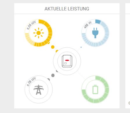

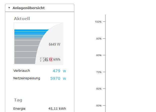

ich besitze eine 9,99 KW PV-Anlage mit dem einem Fronius Symo 10.0-3-M.
Nach der Installation Anfang März hat alles bestnes geklappt und ich konnte prima mit dem PV-Überschuss laden.
Seit einiger Zeit habe ich das Problem, dass die PV-Produktion = der Hausverbrauch (keine PV-Überschuss) ist. Also die Werte werden von der openWB offensitlich falsch dargestellt/ausgelesen. In Fronius Online-Portal wird die Produktion und der Überschuss richtig dargestellt. Das Problem trat ohne Irgendwelche Änderungen auf.
Anbei einige Screenshots von der openWB-Einstellungen.
Hat jemand eine Tipp für mich?
Vielen Dank und viele Grüße
P.S.: Ich habe den WR neugestartet, aus deisem Grund sieht man einen Bruch der Produktion

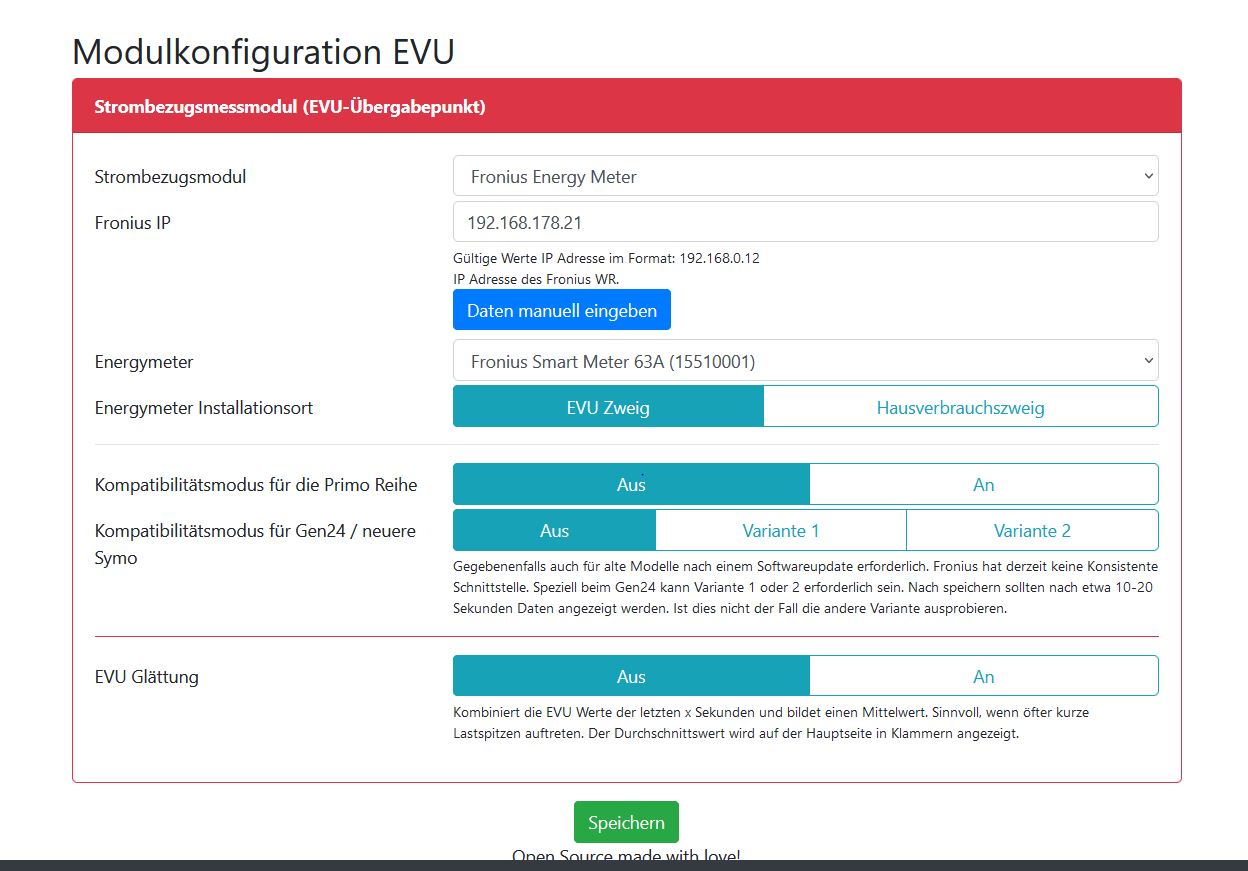

nach mehrfachen Rumprobieren ist das Problem gelöst, in Kopatibilitätsmodus Variante 1 funktioniert es nun.
Offen bleibt die Frage, wieso ist das aber passiert? Einstellungen wurden seit Monaten nicht geändert.
Liegt es an oWB- oder WR-Update?

ich hatte diese Wochen den Datenmanager vom WR (Fronius 8.2-3-M) von 3.16.7-1 auf 3.18.7-1 aktualisiert. Danach wollte die openWB auch keine Daten mehr laden. Umstellen auf Kompatibilitätsmodus für Gen24 / neuere Symo - Variante 1 hat auch bei mir geholfen.
Aus Interesse habe ich dann mal etwas tiefer nachgeschaut, was jetzt anders läuft. Dabei ist mir aufgefallen, dass sich die URL zur Datenabfrage leicht geändert hat. Eigentlich hat sich sogar nur die Schreibweise eines Parameters geändert. In der Dokumentation der Solar API ist (schon immer?) die neue Schreibweise aufgeführt. Eventuell sind die älteren Versionen nur toleranter gewesen und durch eine Änderung auf die aktuelle Schreibweise des Parameters funktioniert es für alle Fronius WR. Ich habe dazu mal einen Issue im Github aufgemacht https://github.com/snaptec/openWB/issues/1491
Vielleicht können wir das Verhalten bei den unterschiedlichen Version hier zusammentragen. Ich mache dann mal den Anfang:
- Datamanager Version 3.18.7-1
alte URL geht nicht mehr (einfach im Browser aufrufen):
http://<ip-fronius-wr>/solar_api/v1/GetMeterRealtimeData.cgi?Scope=Device&DeviceID=<energiemeter-id>
Fehlermeldung im Ergebnis: "CGI-Args: Invalid parameter '' for attribute 'DeviceId' (must be numeric)"
neue Url funktioniert und es werden Verbauchsdaten geliefert:
http://<ip-fronius-wr>/solar_api/v1/GetMeterRealtimeData.cgi?Scope=Device&DeviceId=<energiemeter-id>
Interessant wäre das Verhalten bei einer altern Version des Datamanagers.

Welche Einstellungen hast du im EVU-Modul? Ich vermute Kompatibilitätsmodus für Gen24 / neuere Symo - Variante 1 oder Variante 2 ist aktiv.
Hast du die Platzhalter in den URLs ersetzt? Also <ip-fronius-wr> und <energiemeter-id>.
Die IP des WR solltest du wissen, die ID des Energiemeters kannst du mit dieser URL kontrollieren:
http://<ip-fronius-wr>/solar_api/v1/GetMeterRealtimeData.cgi?Scope=System
Ich habe auch das Update des Fronius Datenmanagers von 3.16.7-1 auf 3.18.7-1 gemacht.
Danach hat die OpenWB die "tatsächliche Einspeisung" beim "Hausverbrauch" angezeigt und Einspeisung in der OpenWB war immer 0.
Dann hab ich so umgestellt wie im Zitat geschreiben und es hat wieder funktioniert. Vielen Dank!
