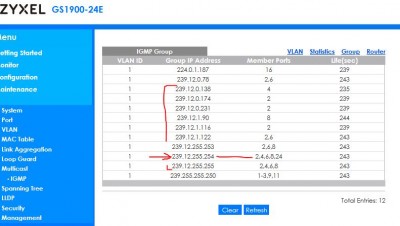

manchmal sagt ein Bild mehr:
rot ist die Gruppe vom SMA HM, der alle Geräte beigetreten sind (4x WR).
Hier gibts die Messwerte vom Netzanschlusspunkt im Sekundentakt (einstellbar im Sunnyportal auf 600 oder 200ms).
Frag mich nicht warum die SMA Geräte so viele Gruppen haben und was die da alle kommunizieren. Ist nicht ganz trivial die Pakete zu entschlüsseln. Ich hab´s nicht hin bekommen.

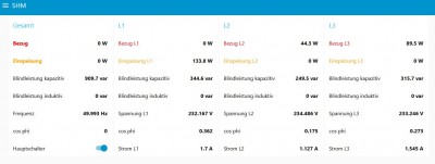

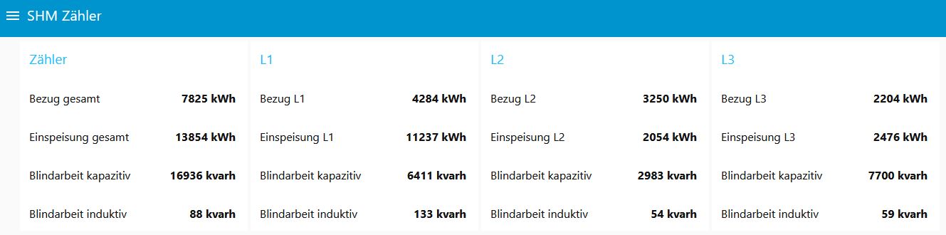

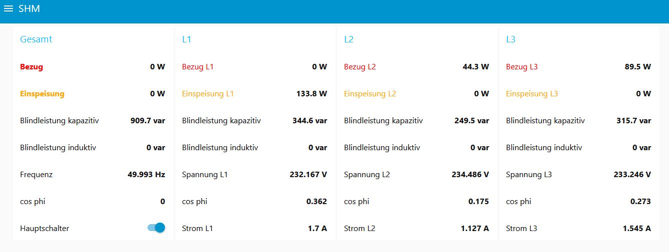

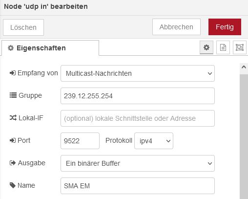

Ich habe mir in Node Red eine Abfrage gebaut, wo man die live Werte sieht: ähnlich macht es openwb auch.
Man betritt die Gruppe per "UDP in": Zur Eingangsfrage:
Wie oft openwb den Eingangswert verarbeitet und regelt weiß ich nicht, aber 5-10s sollten es etwa sein.
