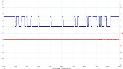

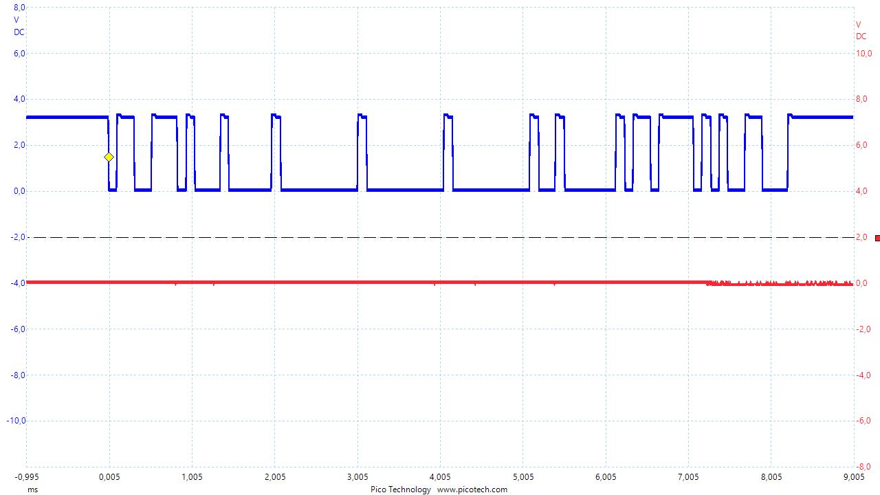

Hardwareproblem
Nachdem das Ganze gestern auf dem Schreibtisch in einem kurzen Test funktioniert hatte, kam nach dem Einbau in den Schaltschrank die Ernüchterung. Direkt nach dem Einschalten liefen ein paar Frames durch, diese wurde sowohl an der OpenWB (Status) als auch im PE11 in der Paketstatistik angezeigt. Nach ein paar Minuten gingen nur noch die "sent Frames" hoch, es wurden aber keine Antworten mehr vom SDM630 empfangen.
Daraufhin hab ich das Oszi drangehangen und festgestellt, dass ein Signal des RS485 nicht tut. Einen Messfehler kann ich ausschließen, da ich die Probes getauscht habe. (A-/B+ jeweils gegen GND)
