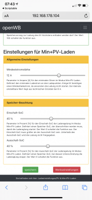

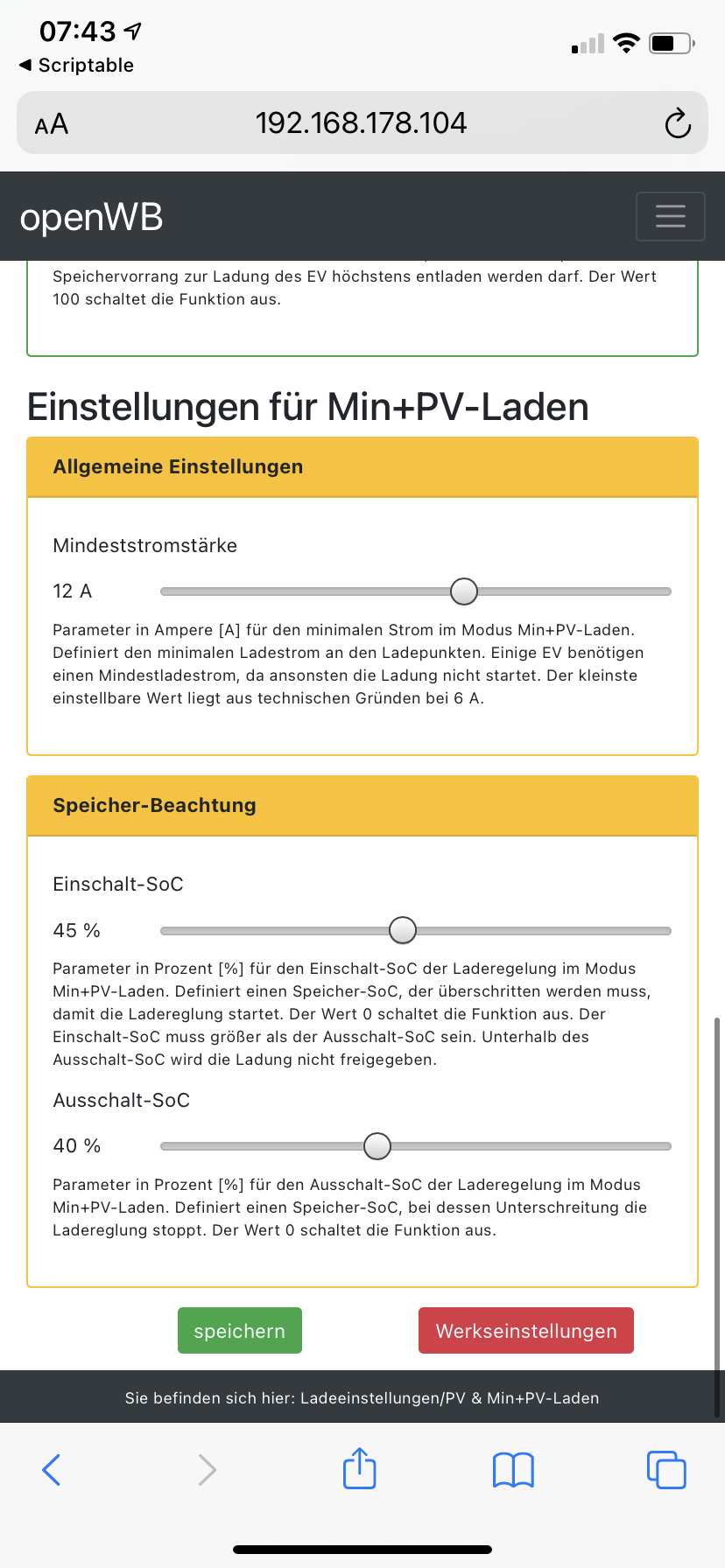

Ich habe seit gestern eine Go e Charger (1 phasig) sowie eine ZOE und die Openwb standalone.
Nun ist mein Ziel eigentlich, dass ich wenn ich abends heimkomme, die Zoe anstecke und diese mir dann mein Hausspeicher bis auf 40% leer zieht und dann die Ladung beendet.
Dies habe ich über die Min+PV Einstellungen so realisiert:
Wie verhält sich aber nun die Openwb wenn der Speicher zwar nur 10% hat, vom Dach jedoch 3KW Strom kommen? Startet er dann die Ladung mit 3KW oder wird gewartet bis der Speicher 45% erreicht?
Kann ich dies jedoch auch über den normale PV-Modus realisieren? Ich dachte dass dies funktionieren müsste wenn ich den minimalen entlade SOC bei der Speicherbeachtung auf 40% stelle, jedoch wird die Ladung nicht gestartet.
