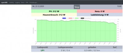

bin noch totaler Neuling, heute die Wallbox (1 Ladepunkt, mit Display) bekommen. Geladen habe ich noch nicht.
Die Werte PV und Hausverbrauch sind immer gleich. Der Wert passt zur Anzeige des Fronius Symo.
Somit ist der Hausverbrauch falsch.
Könnte der Fehler in den Einstellungen liegen? (Da sind bestimmt einige davon noch nicht korrekt).
Unter Einstellungen/Modulkonfiguration EVU ist als Strombezugsmodul "Fronius WR mit S0 Meter" gewählt (das passt), die Meter ID spielt auf 0 oder 1 stehend keine Rolle bei dem Fehler.
Danke.
Danke.

Hilft es die Primo Option zu aktivieren?
Re: PV und Hausverbrauch gleich
Super, danke! Damit geht´s. Schon komisch, habe einen Symo.
(Der Support-Mann von openWB sagte, die Box hätte wohl kein Internet. Obwohl ich das Update gemacht habe. Von Primo-Modus An wußte er nix!)

Bei manchen Symo ist das je nach Konfiguration leider erforderlich.

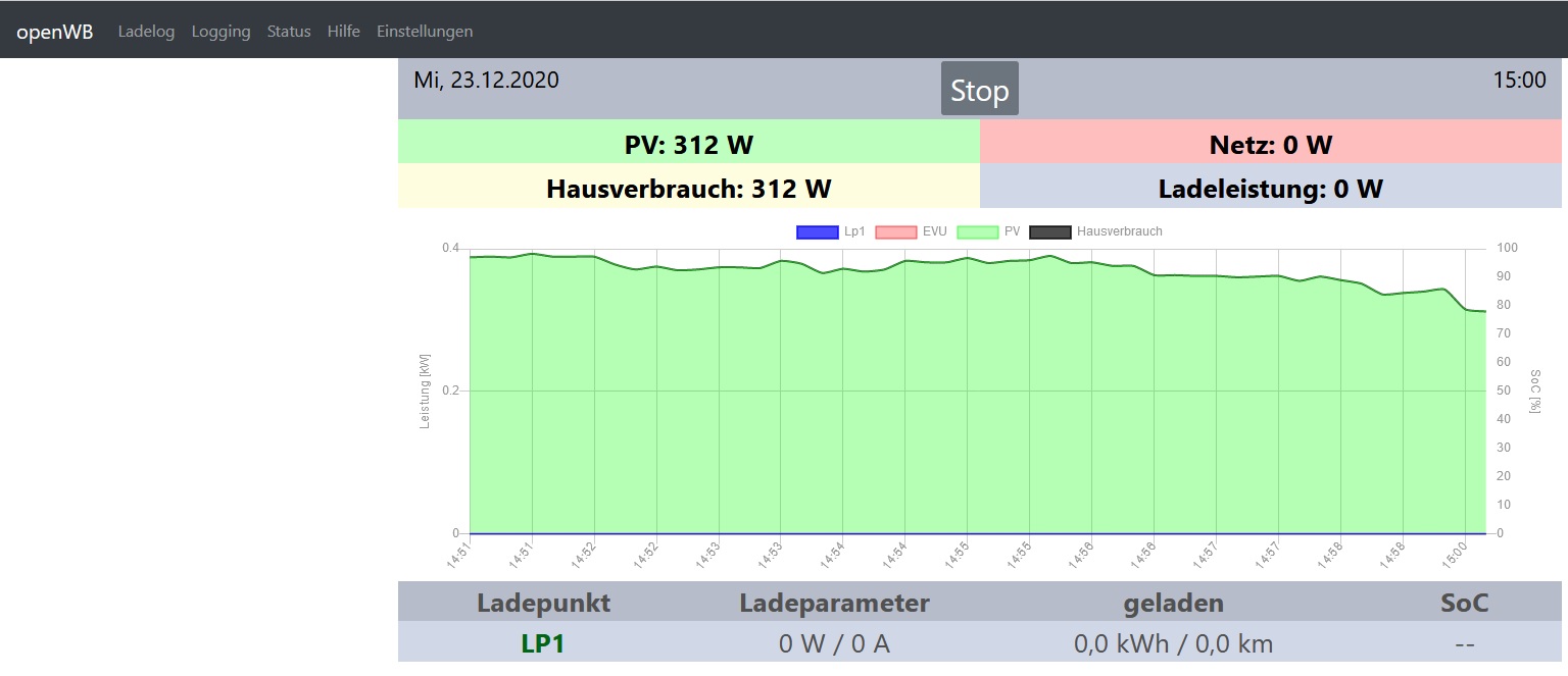

ich hole diese alte Ticket mal wieder hoch.
Ich habe von hier auf jetzt, nach fast einem Jahr (bisschen weniger), das gleiche Problem. PV Erzeugung und Hausverbrauch sind Identisch
Ich dachte erst, dies wäre aufgrund eines Updates so, aber die Log Daten in openWB deuten darauf hin, das dies seit Freitag ~14:30 der Fall ist.
Die Automatischen Updates von Fronius laufen um 7Uhr morgens, also vermutlich nicht der Grund. OpenWB hab ich auch nix angefasst.
Mein Fronius WEB interface zeigt korrekten Hausverbraucht. Daher vermute ich, liegt das Problem bei openWB.
Fronius Symo 15.0-3-M
Smart Meter 63A
Fronius läuft auf Version: 3.18.7-1
Installierte openWB version: installierte Version: 1.9.244
Ich hab jetzt auch einmal durch Probiert die Optionen:
Kompatibilitätsmodus für die Primo Reihe
Kompatibilitätsmodus für Gen24 / neuere Symo
egal was ich da Einsstelle / umstelle, geändert hat sich nix.
@openWB noch eine Idee was ich machen kann?
Smart Meter 63A

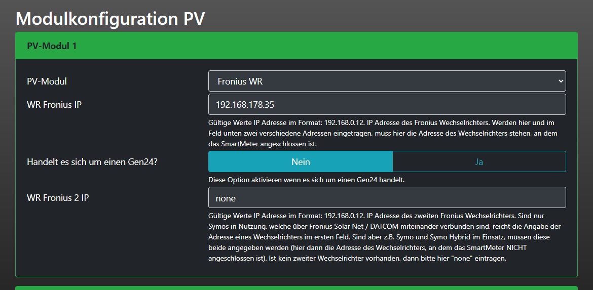

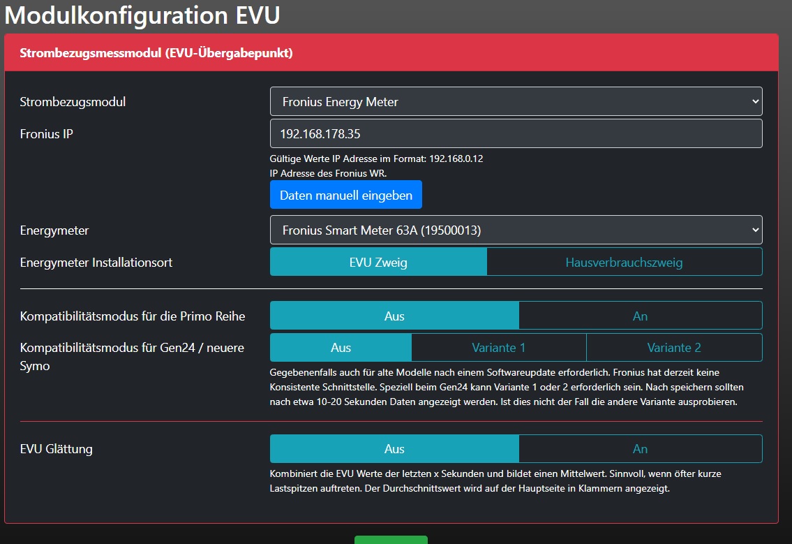

Was mich jetzt gerade verwirrt:
es gibt Modul "EVU" und "PV". Bei beidem kann man IP's einstellen. Bei beidem ist die gleiche IP drin.
Ich habe ja einen Symo 15.0-3-M
So wie ich das sehe hat der gar keine eigene IP.
Ich hab nur eine IP zu dem SmartMeter (das die openWB auch erkennt im EVU Modul)
Muss ich eins von beiden Entfernen??
download/file.php?mode=view&id=7204
download/file.php?mode=view&id=7205

Also meine Installation ist ein Symo 8.2-3-M und ein Smartmeter 63A im Verbrauchzweig. Ich bin mir relativ sicher, dass das LAN-Kabel im WR steckt und nicht im Smartmeter.
Beide Konfigurationen greifen auf die gleiche IP zu, deshalb ist es auch der selbe Wert. Das sollte so auch richtig sein.
Deine Bilder sehen auch gut aus, aber im 2. Bild zur Modulkonfiguration EVU noch Kompatibilitätsmodus für Gen24 / neuere Symo: Variante 1 auswählen. Das ist ab der Version 3.18.7-1 des Datenmanagers im Fronius nötig.
openWB serie 2 custom 11kW
Skoda Enyaq iV80
Skoda Enyaq iV80
wow das hat tatsächlich geholfen! Vielen dank. Hätte schwören können das ich das so schon probiert hatte, aber dann hab ich wohl nicht richtig geschaut.
