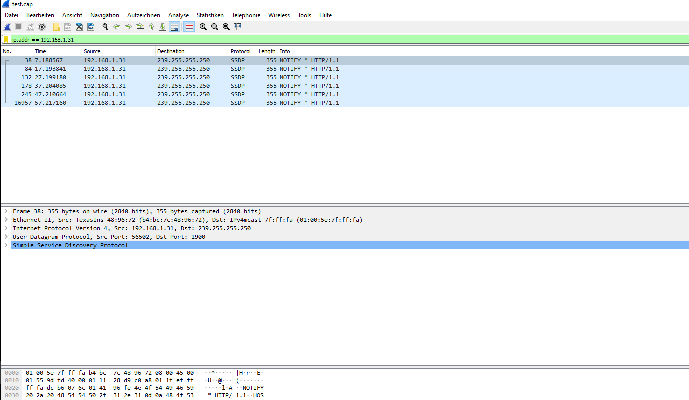

hab mal mit Wireshark gespielt... da seh ich aber auch keine Modbus Verbindungen von .200 (IoB) zu .31 (E3DC).
Welches Log meinst du? im E3DC oder irgendeins im OpenWb?
hier das Wirekshark tcpdump vom oWB

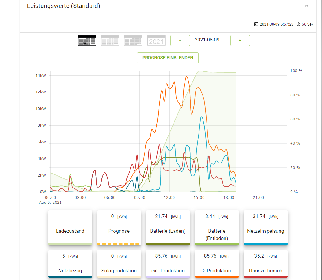

Ich habe auch E3dc. Das Gui um den Modbus anzustellen ist fürchterlich im e3dc.
So sieht das Gui (unter Modbus aus) wenn e3dc korrekt parametrisiert ist: Pfeil in roter Box drücken. Was noch viel hilft zur Fehlersuche wenn du im e3dc Portal schaune gehst, was er über den Tag so mitgelogt hat und das mit Openwb vergleichst. Gruss Oliver
