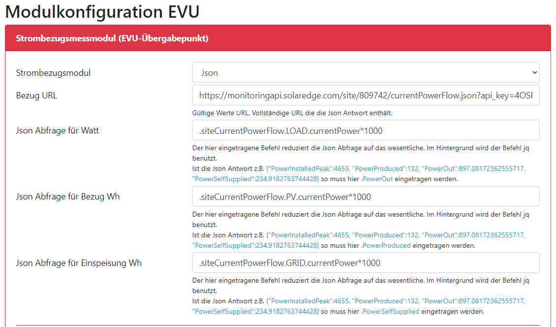

Der Solaredge WR holt sich den Bezug über einen S0 Zähler (das wusste ich bei der Installation der PV Anlage leider nicht besser), bietet ihn aber leider nicht über Modbus over TCP zur Abfrage an und sendet ihn nur an das Solaredge Portal zur Anzeige im SE Portal. Deswegen habe ich mir gedacht ich hole mir den Bezug über eine JSON Abfrage von der WebSite mit
https://monitoringapi.solaredge.com/sit ... xxxxxxxxxx
Als Ergebnis bekomme ich im wesentlichen 3 Werte und ich trage diese Werte entsprechend passend mit jq bei EVU ein.

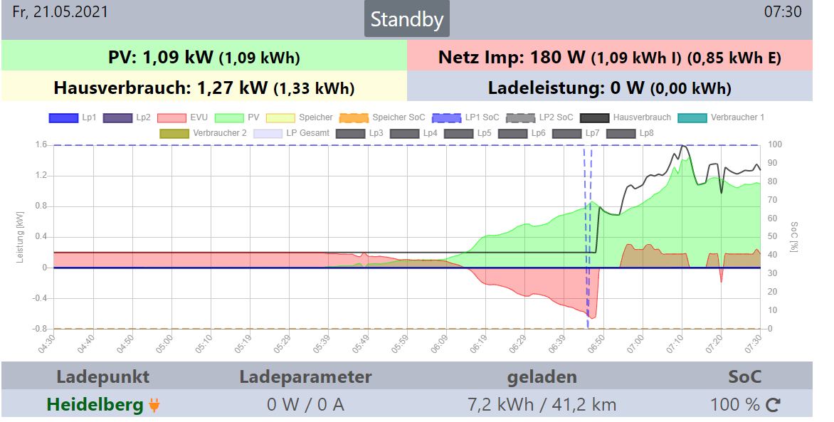

Die Anzeige Netz Imp ist doch der aktuelle "Hausverbrauch", oder? Zumindest stimmt dieser Werte mit Solaredge überein.
Der Hausverbrauch in openWB ist jedoch die Summe aus PV + Netz. Das passt doch nicht.

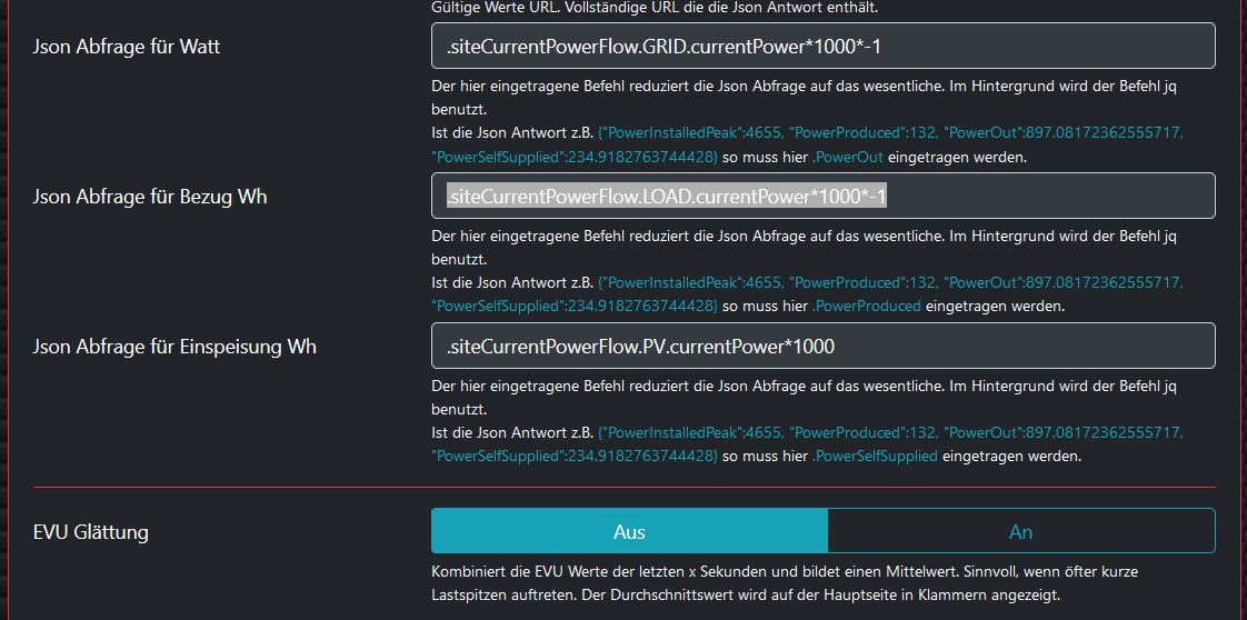

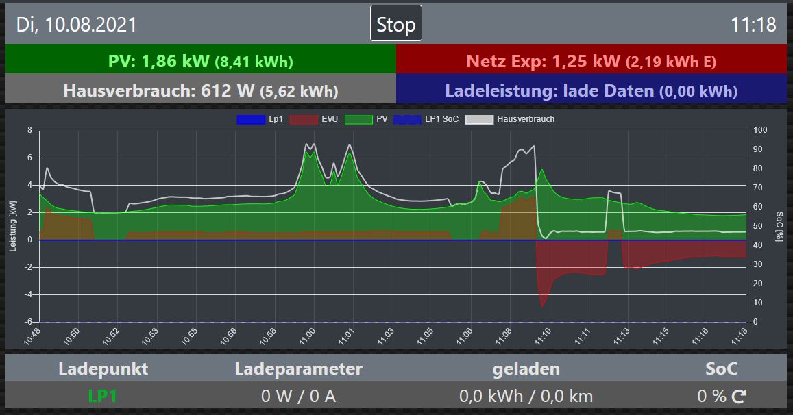

Hallo Clanchef,
danke für deine API Anbindung! Die konnte ich so erst einbauen um Daten zu bekommen.
Ich habe deinen Fehler gefunden und behoben.
Du hast LOAD und GRID verstauscht, sowie der LOAD Wert muss mit -1 multipliziert werden.
.siteCurrentPowerFlow.LOAD.currentPower*1000*-1
Anbei die Bilder zum richtigen Einbau.
