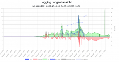

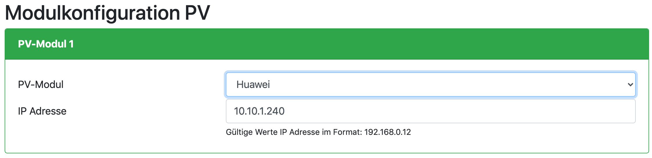

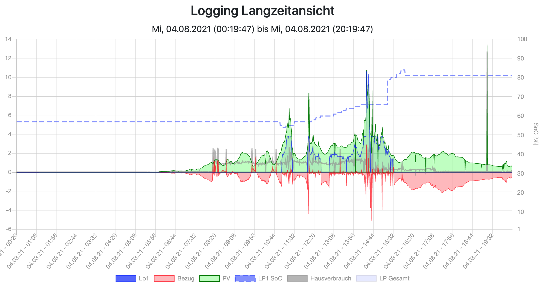

wie hier auch schon geschrieben läuft bei mir
das Huawei PV Modul mit TCP Abfrage - Huawei als EVU Modul ist m.e. noch nicht implementiert
Dongle (FW 122) mit LAN ans Netzwerk (WLAN habe ich nicht mehr probiert)
zusätzlich lese ich Daten per TCP mit Loxone aus
Solaranzeige.de funktioniert m.e. in der Zwischenzeit auch mit TCP
ich habe in Loxone einfach den Timeout Wert auf 1s gestellt dann hat das funktioniert
