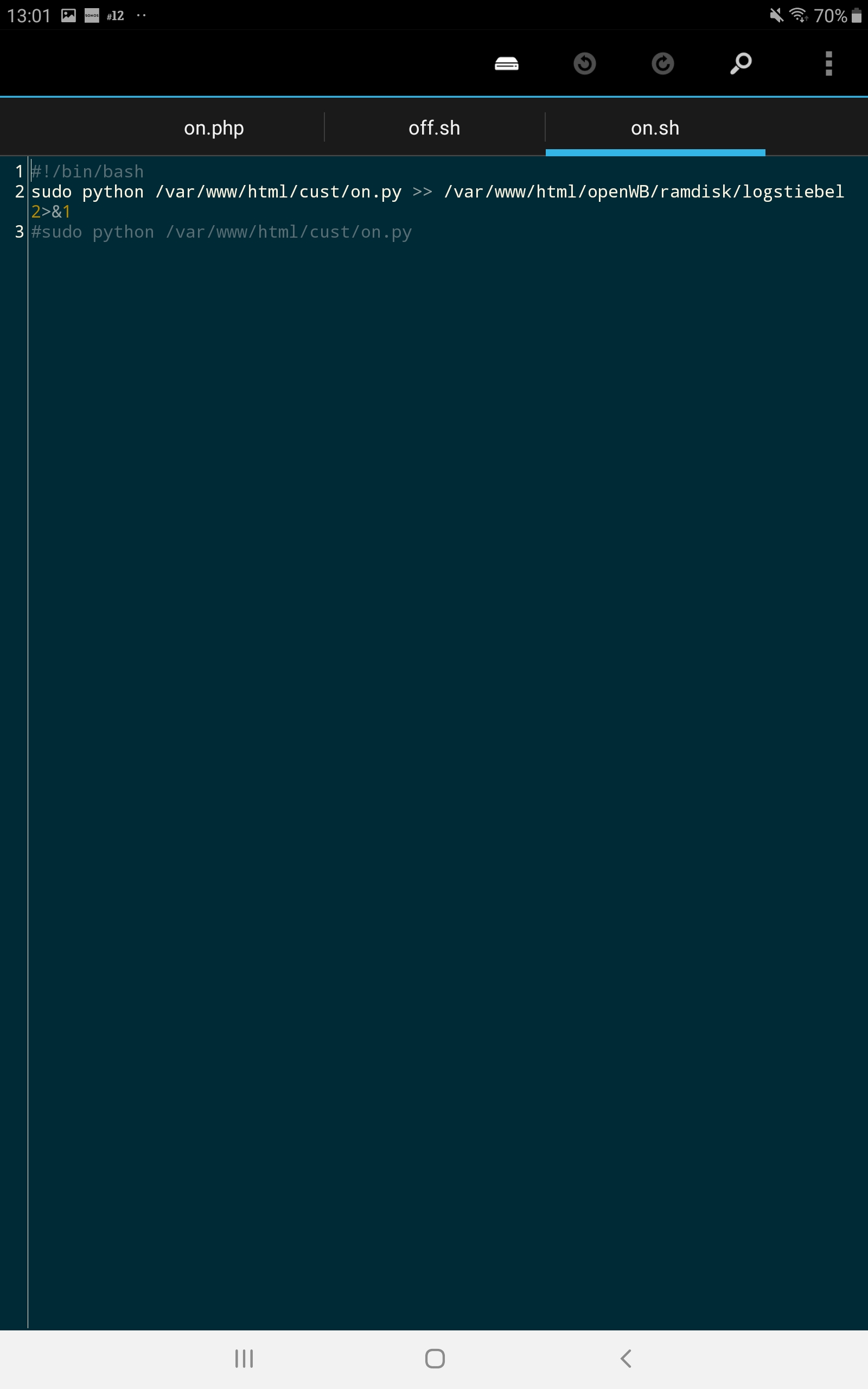

Datwi on.php anlegen
Datei on.sh anlegen
Mit dem sudo kommando wird die Berechtigung auf admin gesetzt.
Datei on.py

Diese drei Dateien dann gleichartig für off.xx anlegen.
