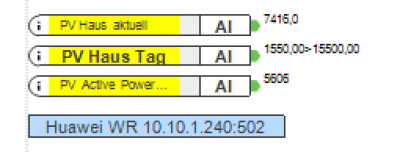

Re: Einbindung Huawei Wechselrichter
dachte das hab ich hier alles schon mal hier geschrieben
IP Adresse des Dongles
Modbusadresse 1 für 1. Wechselrichter
Register lt. lt: Huawei Solar Inverter Modbus Interface Definitions (V3.0)
liefert (neben anderen Werten) bei mir
Tante Edit: mit Lan Kabel

Oh wow, du bist der Hammer - es geht!!! Es geht ich suche schon seit Tagen nach dem Wert und anscheinend habe ich einfach die falsche oder nicht vollständige Dokumentation! Magst du das PDF wo genau dieses Register drin steht mal teilen?evchab hat geschrieben: Mi Aug 11, 2021 10:27 am dachte das hab ich hier alles schon mal hier geschrieben![]()
Aus meiner Sicht spricht dann auch nichts dagegen, ein EVU Modul dafür bereitzustellen...

Dank evchab bin ich nun in der Lage den Import/Export am Hausanschluss und den PV Ertrag per Modbus TCP am Inverter abzufragen!
Den Hausverbrauch berechne ich mir dann einfach! Super Sache - vielen Dank!
SUN20006KTL-M0
DTSU-666-H
Smart Dongle WLAN
Über den Dongle komme ich leider nicht auf Port 502, liegt anscheinend am WLAN only Modell. Ich mache es über den AP des Inverters (IP 192.168.8.1, Port 502).
