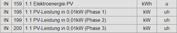

ich habe das Vitogate 300 verbaut. Datenblatt und Datenpunktliste anbei.
Modbus_Register_Beschreibung (2).pdf
(447.21 KiB) 344-mal heruntergeladen
Montage_Serviceanleitung.pdf
(636.71 KiB) 295-mal heruntergeladen
Ich kann auch einfach PV-Ready auf 1 setzen und dann macht die WP einfach eine Soll-Wert Erhöhung.

Ich habe nun nach langer Suche die Registerkarte erhalten. Wie kann ich nun weiter vorgehen?

Wo ist den die Datenpunktliste ? Sind das nur die vier Punkte oder übersehe ich was ?
