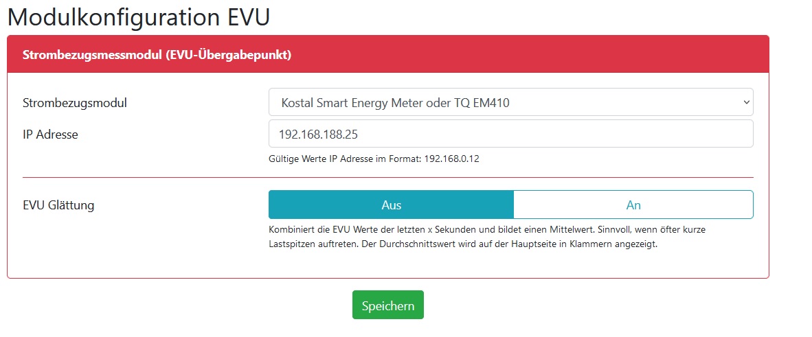

Folgende Moduleinstellungen PV und EVU sind drin:
Für mich sieht es aus, als wenn der KSEM ein paar Sekunden dem PIKO 15 voraus ist und deshalb bei großen Wolken und spotaner PV Minderproduktion (Einspeisung sinkt sofort, PV Erzeugung sinkt verzögert) openWB die Differenz fälschlicherweise als Hausverbrauch aufzeigt.

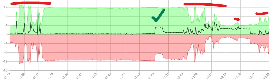

Ich habe genau dasselbe Problem.Im Diagramm zeigen sich beim Eigenverbrauch, schwarze Linie, extreme Zappler/Schwankungen - und zwar immer dann, wenn die PV-Leistung sich ändert, z.B. bei Wolken. An einem Tag mit wechselhaftem Wetter ist dies quasi die Regel, da ein ein Wölkchen für einen starke PV-Schwankungen sorgt, siehe nachfolgenes Bild:
Auch hier sieht man es am Anfang, die Zacken... Ich habe es oben markiert in rot. Wirkliche Verbraucher, wie z.B. bei ca. 11:58 erzeugen ein sauberes Diagramm, siehe grüner Pfeil.

openWB Nightly: 1.9.247, mit stable habe ich es auch versucht, aber identisches Problem. Ich habe dann mal bei Modulkonfiguration EVU/EVU-Glättung die Zeitspanne auf 200 gesetzt. Keine Änderung - keine Besserung.
