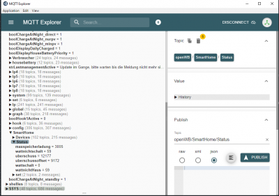

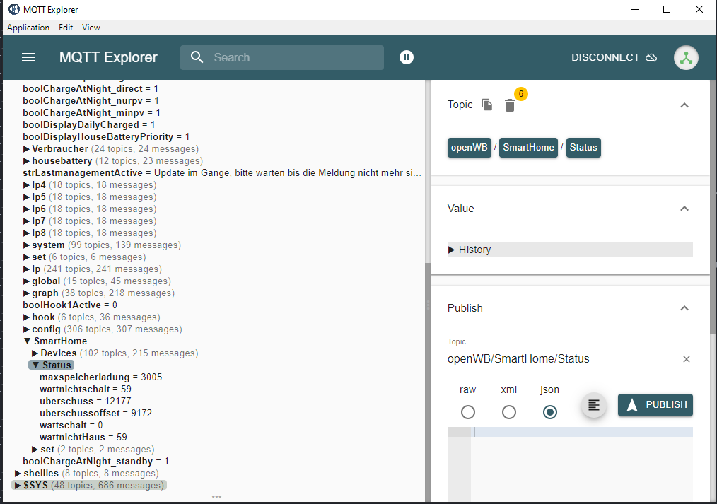

Hallo Claus,electron hat geschrieben: So Aug 15, 2021 10:38 am Hallo Oliver,
für das Update des colors-Themes bräuchte es dann aber die Liste der Devices, die nicht im Hausverbrauch eingerechnet sind. Das kommt ja bisher nicht per MQTT. Alternativ könnte auch die SmartHome-Summe von Devices, die nicht im Hausverbrauch sind, im Backend berechnet und per MQTT gesendet werden. Ist das möglich?
Gruss,
Claus
Ich rechne im smarthomehandler die devices zusammen, die noch vom Hausverbrauch angezogen werden müssen. Der Wert wird schon in eine Variable geschrieben ich werden den noch Publishen.ich sag bescheid wenn die Variable drin ust.
f = open(basePath+'/ramdisk/devicetotal_watt_hausmin', 'w')
f.write(str(totalminhaus))
f.close()
logDebug(LOGLEVELDEBUG, "Total Watt abschaltbarer smarthomedevices: " + str(totalwatt) )
logDebug(LOGLEVELDEBUG, "Total Watt nichtabschaltbarer smarthomedevices: " + str(totalwattot) )
logDebug(LOGLEVELDEBUG, "Total Watt nicht im Hausverbrauch: " + str(totalminhaus) )
): viewtopic.php?f=14&t=5923
- Beiträge: 2450
- Been thanked: 33 times
Re: (umgesetzt) SmartHome 2.0, Wahlschalter für "im Hausverbrauch summieren und anzeigen: ja/nein"
Der Fehler wird noch im 1.9 korrigiert, ich muss noch ein separates Progeamm im cron5min einbinden,
- Beiträge: 2450
Hallo Clausokaegi hat geschrieben: So Aug 15, 2021 1:29 pmHallo Claus,electron hat geschrieben: So Aug 15, 2021 10:38 am Hallo Oliver,
Gruss,
Claus
f.close()
In dem Pullrequest wird die gewünschte Variable gepublished.
https://github.com/snaptec/openWB/pull/1521
Devices, die vom Hausverbrauch abgezogen werden müssen (je nach Parametrisierung vom Device) werden zusätzlich neu in der
mqtt Variable openWB/SmartHome/Status/wattnichtHaus
gepublisht. Der Hausverbrauch rechnet sich dann so:
hausverbrauch=$((wattbezugint - pvwatt - ladeleistung - speicherleistung - shdall_w - verb1_w - verb2_w - verb3_w))
Wobei shdall_w aus openWB/SmartHome/Status/wattnichtHaus kommt und alle aktuellen Liestungsaufnahmen der einzelnen Devices ersetzt.
Musst noch warten bis der Pullrequest drin ist,

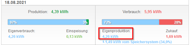

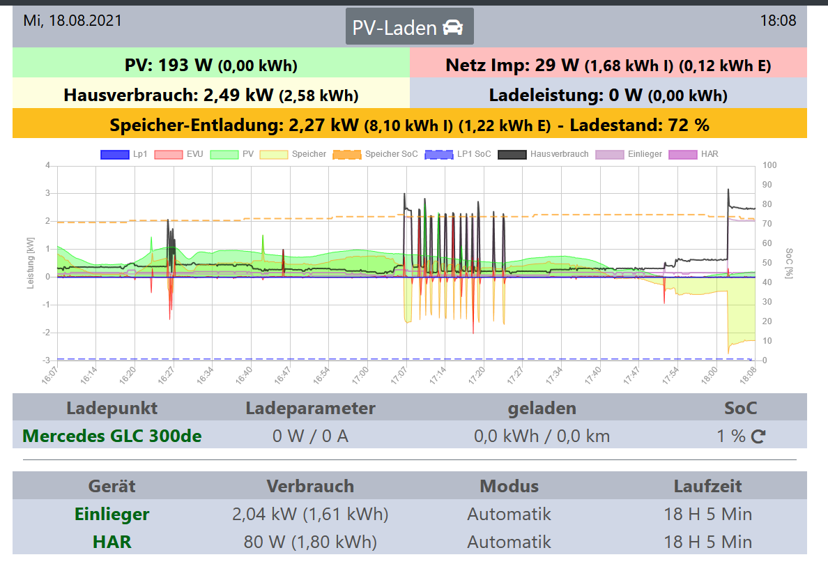

Hallo Ihaglc,Ihaglc hat geschrieben: Sa Aug 07, 2021 11:30 am Hallo Zusammen!
Habe den Hausverbrauch auf Summieren eingestellt.
Was mir heute im Vergleich zu dem Solaredge Monitoring aufgefallen ist:
Die Leistung wird auch richtig berechnet/summiert angezeigt. Was aber nicht summiert wird, ist die angezeigte elektrische Arbeit.
Die Smarthome Verbraucher werden nicht addiert.
Ist in allen Diagrammen so.
wenn dieser PR drin ist, sollte auf der Startseite und im Langzeitlog die kwh korrekt gerechnet und angeueogt werden
https://github.com/snaptec/openWB/pull/1522
Bitte Testen,
Ihaglc
- Beiträge: 635
- Has thanked: 37 times
- Been thanked: 23 times
Danke Oliver!
Ist das in der aktuellen Nightly 1.9.248 von heute 08:43 schon enthalten?
Wenn ja, dann scheint hier noch was nicht zu stimmen:
