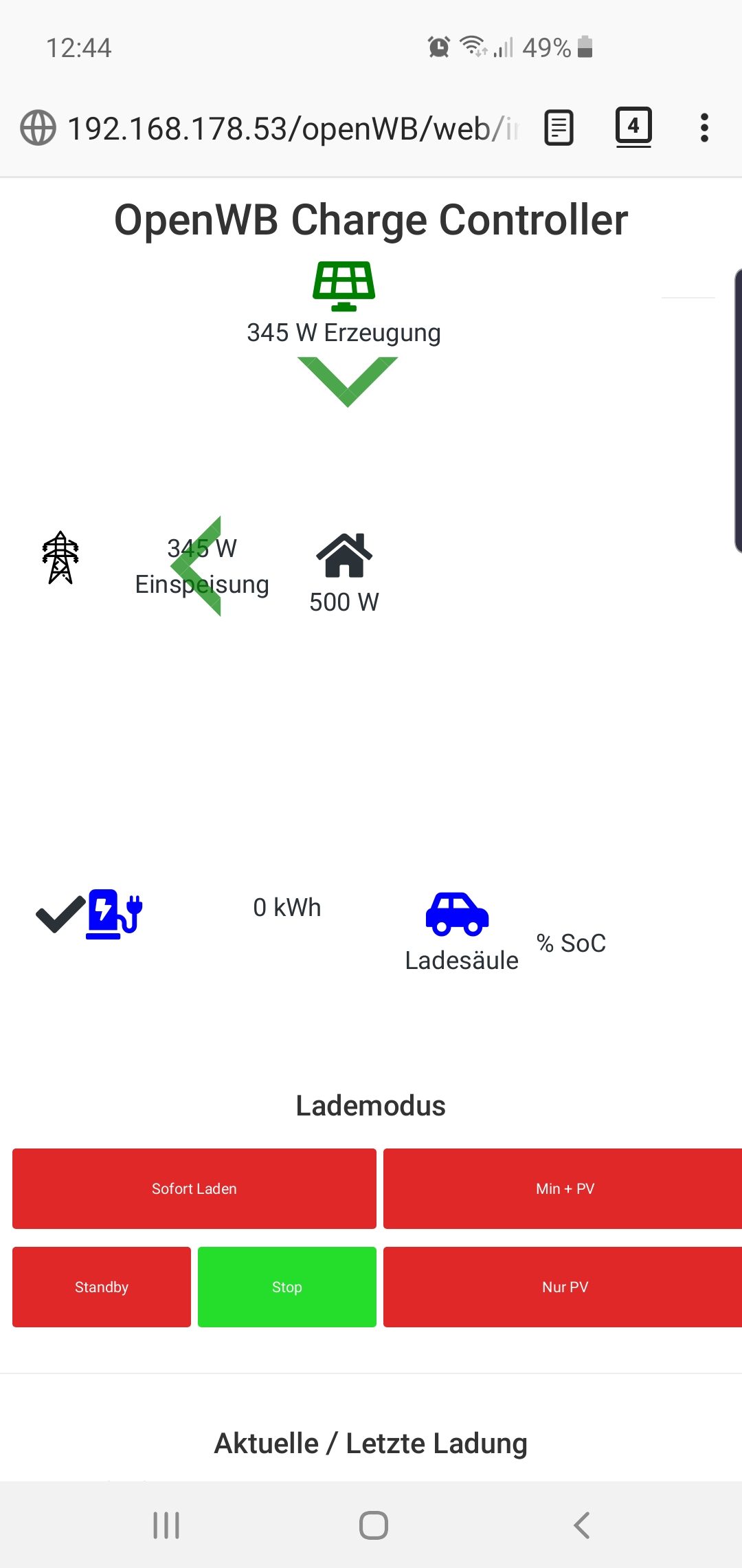

Ich glaube die Berechnung vom Hausverbrauch zum überschuss passt nicht!
Wie im Anhang zu sehen!
Vor dem Update passte alles noch!
(214.33 KiB) 672-mal heruntergeladen

Dominik.S hat geschrieben: Mi Nov 13, 2019 11:49 am Hallo zusammen,
Welche Module werden genutzt?
Davon ab bitte auf 1.66 Updaten.
