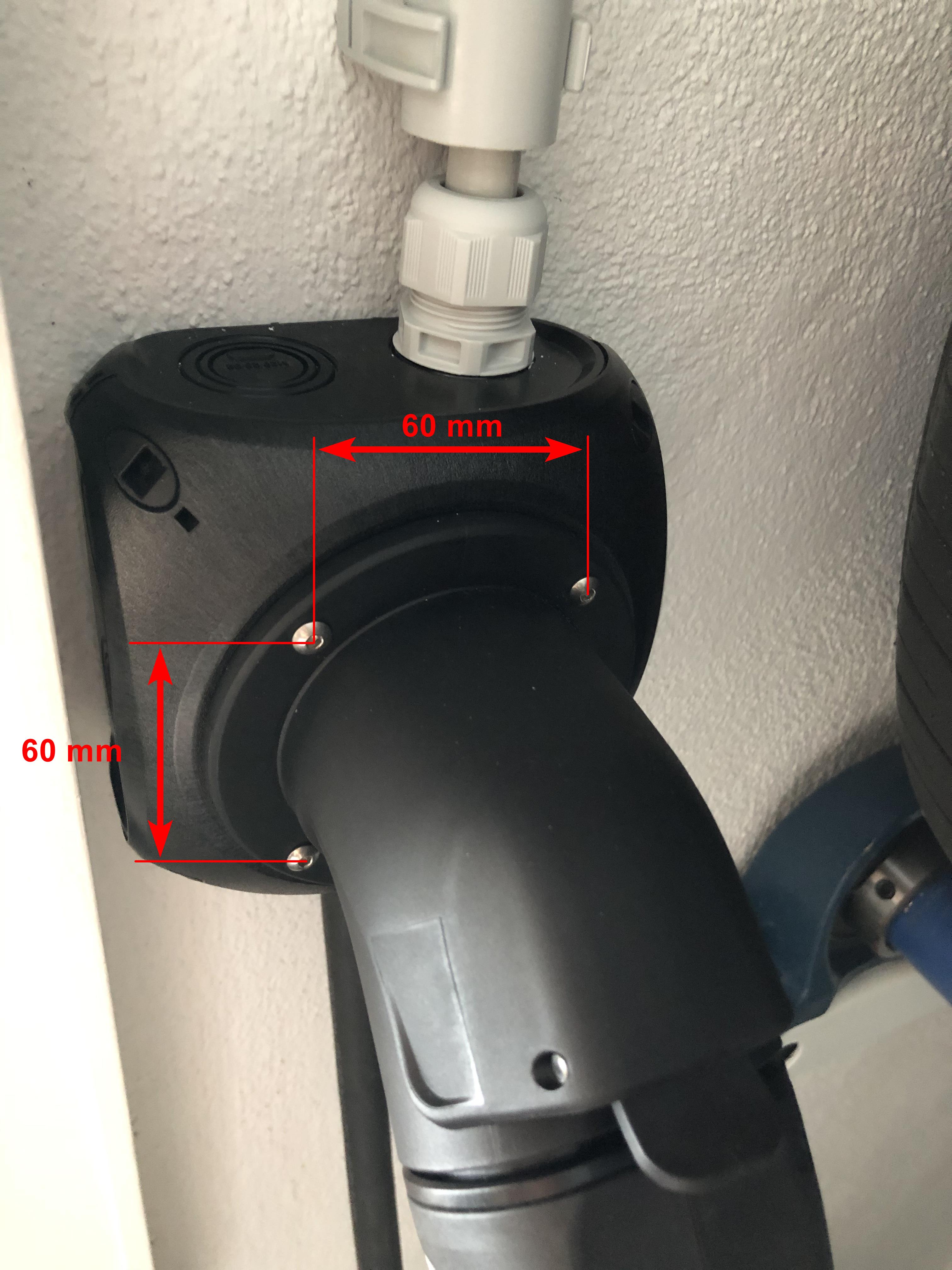

ja das wäre klasse. Die Halterung von Openwb hat ein Abstandsmaß von 60mm (quadratisch, Lochmitte zu Lochmitte)

Hi Sebastian,
ja dann ist das Mass identisch. Der gewinkelte Typ 2 Halter hat auch 60 x 60 mm (gemessen von Lochmitte zu Lochmitte):

Mittlerweile ist die Ware angekommen, macht einen sehr guten Eindruck
(2 openwb Halter stehen nun zum verkauf :) ...)
Ja, sind komplett geometrisch gleich im Bereich der Anschraubung, hier mal übereinander gelegt:
Bild Bild

Habe mir die DUO bestellt und möchte einen LP an der rechten und einen an der linken Wand haben. So können (irgendwann dann) beide Autos problemlos angeschlossen werden und die Kabel verlaufen nicht quer auf dem Boden.
Mir ist das leider aber nicht klar, wie Du das nun mit CP / PP gelöst hast. Auf den Bildern schaut es so aus, als ob nur das 5x6mm² in den Hensel Kasten geht. Kannst Du mir das ggf noch mal erklären?

du hast Recht, das CP-Kabel habe ich gut versteckt. :D Es verläuft hinter dem 5x6mm2-Kabel und geht auch durch die Verschraubung. Ein PP-Kabel brauch es nicht, das wird bereits im Stecker über einen Widerstand auf den Schutzleiter gezogen und sagt dem Auto nur wie dick das Kabel ist (max. Stromstärke).
