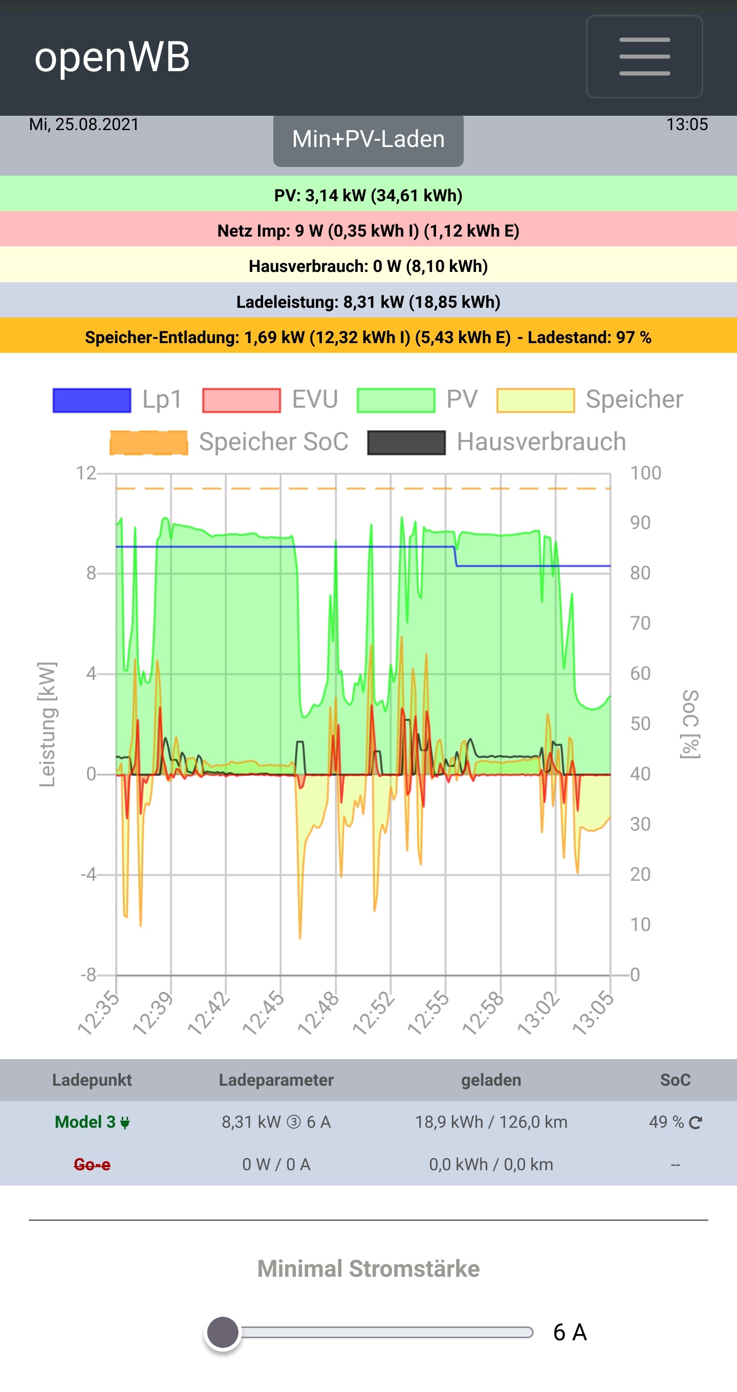

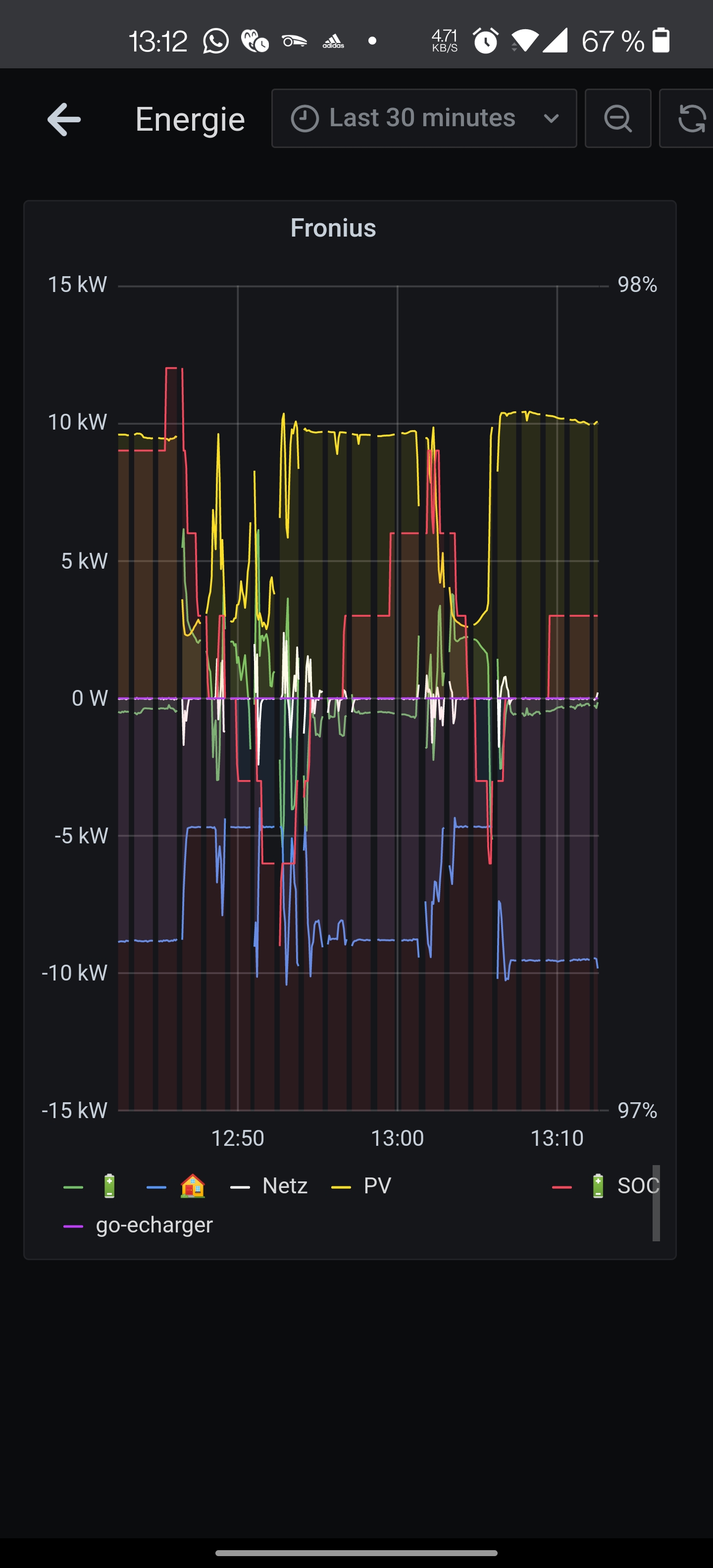

Ich habe eine openwb series 2+ mit einem go-eCarger im Einsatz. Aktuell wird nur die openWb genutzt.
SW-V: 1.9.244
Die Ladeleistung wird wohl nur sehr selten ausgelesen - eigentlich müsste der Messwert doch direkt vom internen MID Zähler kommen?
Dementsprechend geht dann auch der Hausverbruch ins negative bzw. wird auf 0 begrenzt.
Tatsächlich muss die Leistung vom Ladepunkt aber bereits reduziert worden sein, das der Strom weder vom Netz noch vom Akku kommt
Leistungserfassung LP1 hängt/eingefroren
