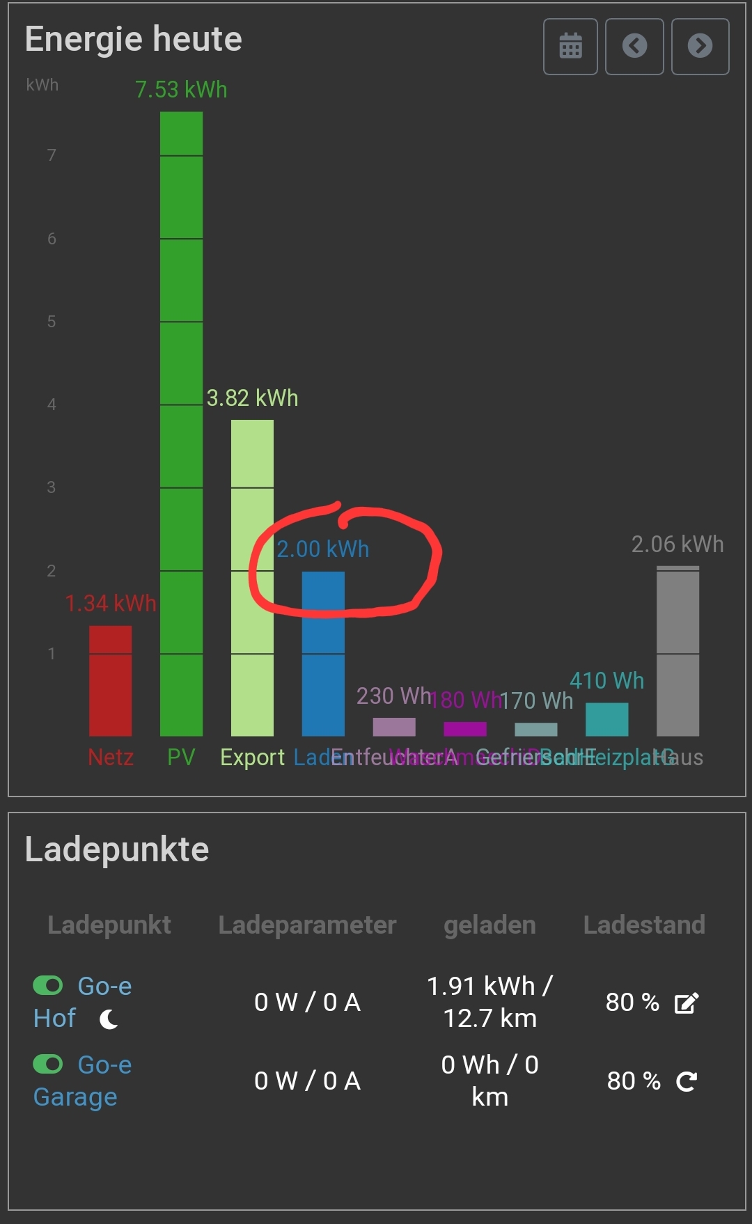

So, jetzt habe ich zur Vollständigkeit mal noch das Auto abgesteckt. Wie programmiert wurde Ramdisk/llkwh auf 140.000 gesetzt.
Wie zu erwarten wird dadurch auch Energie heute verändert, da das ja ein berechneten Wert ist.
Im Ladelog finde ich wie erwartet nichts dazu.
In der Livegrafik auch nicht.
In der Tagesgrafik sieht man es analog der bisherigen Sprünge. Aber ich finde, damit kann man und muss wohl auch leben.
Offen ist für mich noch was mit negativen Korrekturen passiert und wie das dann (oder ob das dann garnicht) gezeigt wird. Muss ich mal schauen ob ich die Konstellation bekomme.

Eine Überlegung die ich mit euch teilen möchte ob das Sinn macht oder nicht. Wenn ich auf dem ganz falschen Dampfer bin einfach sagen
Aktuell ist es ja so implementiert, dass beim Abstecken der Gesamtwert in der Ramdisk immer mit dem Stand des go-e überbügelt wird. Wie ich früher gezeigt habe, sieht man das ja auch als Geisterladung in den Graphen. Gleichzeitig fehlt die Korrektur ja im Ladelog.
Nun meine Überlegung.
Man könnte es so ändern: Schreibe go-e in Ramdisk, wenn beim Abstecken entweder:
- Abgerundet(Ramdisk) auf Ganzzahl < Zählerstand go-e
- Aufgerundet(Ramdisk) auf Ganzzahl > Zählerstand go-e
