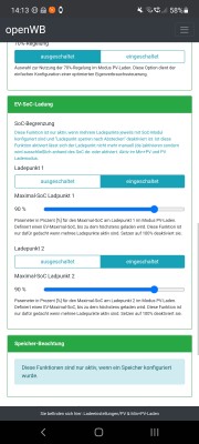

Habt Ihr aktuell den On/Off-Schalter zu SoC-basiertem PV-Laden entfernt? Ich sehe da nur noch den Schieberegler 0...100%.

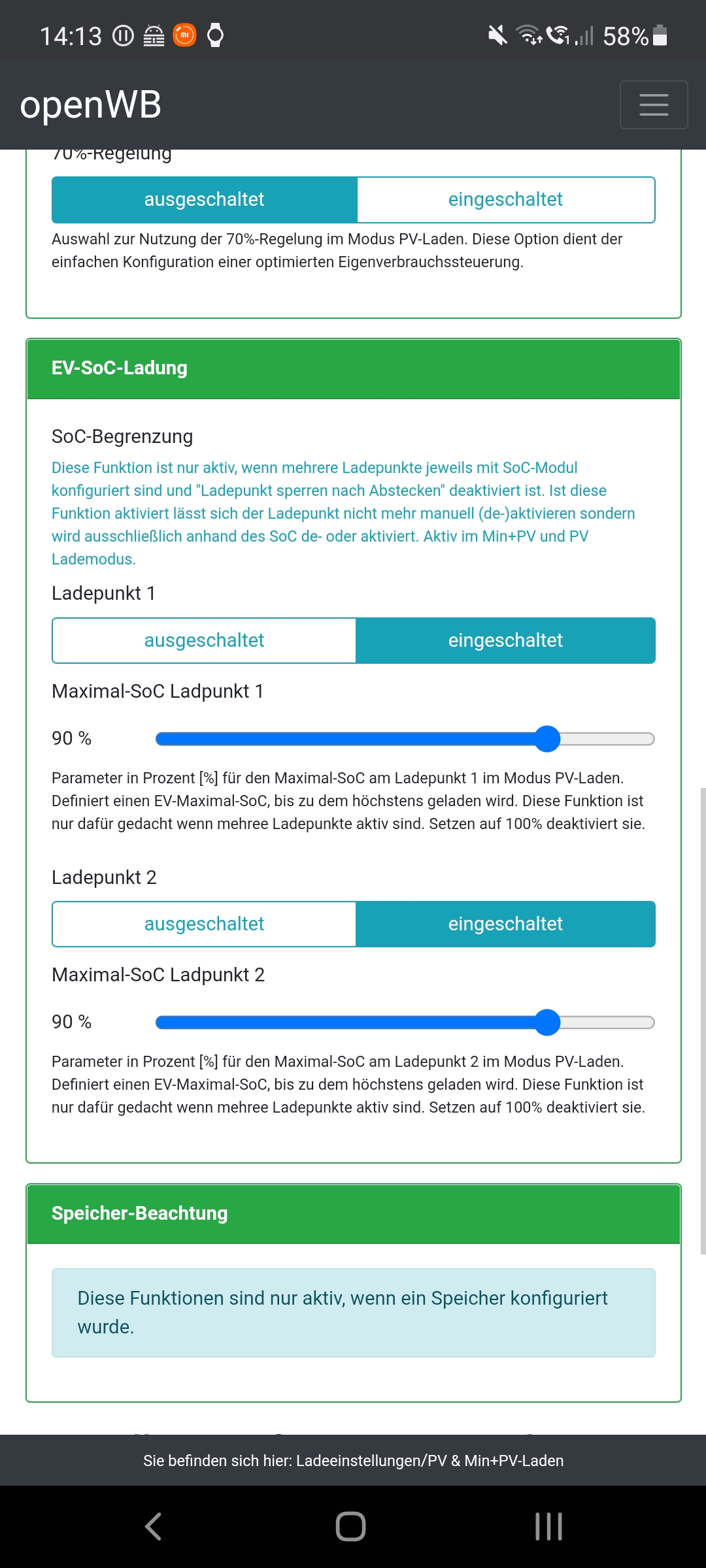

aiole hat geschrieben: Fr Sep 03, 2021 12:01 pm Habt Ihr aktuell den On/Off-Schalter zu SoC-basiertem PV-Laden entfernt? Ich sehe da nur noch den Schieberegler 0...100%.
Meinst du die? Hab die Nightly von gestern drauf.
