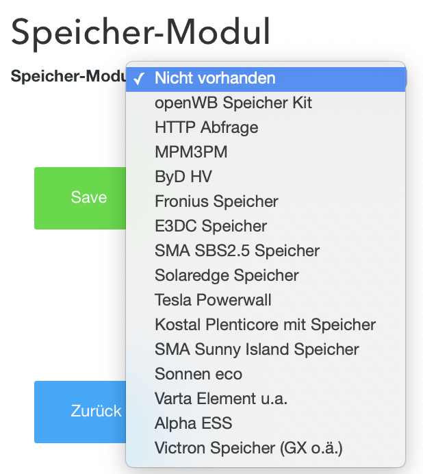

Hallo an alle in Forum. Bin absoluter Beginner im Bereich Pv, hab mich aber schon in anderen Bereichen mit dem Raspi beschäftigt. Nun soll eine Pv Anlage installiert werden und da bin ich auf die Openwb gestossen. Welche Komponenten sind nützlich (erforderlich) um die Openwb zu installieren? Ich hab so ein wenig Bammel davor, mir die Pv einbauen zu lassen und dann vielleicht zu merken, dass es vielleicht mit dem WR nicht geht oder leider der Speicher stört, oder, oder. Danke schon im Voraus für eure Antworten

Da kann Kevin sicher mehr dazu sagen, aber vielleicht mal laienhaft:
Du brauchst einen Zähler am Hausübergabepunkt, um vollständig regeln zu können. Dann weiß die OpenWB, was tatsächlich gerade gezogen/geliefert wird.
Bei den WR und Speichern kannst Du schauen, welche Module (=Softwaremodule!) in der OpenWB-Software bereits integriert sind: Diese Module haben nicht unbedingt alle die gleiche Funktionalität, weil die "Gegenstelle" nicht alles zur Verfügung stellt. Hier kann Dir aber sicher bei konkreter Auswahl der in Frage kommenden Hersteller jemand genaueres sagen.

Wobei man dazu sagen muss, dass der Zähler am Übergabepunkt nicht unbedingt dediziert für die openWB sein muss.
z.B. bei Solaredge, wird der Sinnvollerweise per RS485 an den WR angebunden. openWB liest dann dessen Werte über den WR aus.
Bei anderen Herstellern wird es sicherlich auch ähnlich funktionieren.

Danke für die Antwort. Ich hab beim Solateur (zolar) nochmal vorsichtshalber nachgefragt. Der hat auch bestätigt, dass die gewählten Komponenten mit der Openwb kompatibel sind. Das wird spannend!
