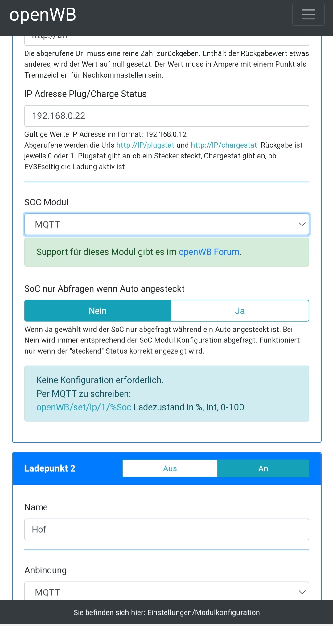

Es gibt auch einen MQTT Soc, da kannst du mit deine IP Symcom dann den SoC Wert direkt rein Pushen. Da brauchst du kein Python.

Das ist natürlich auch eine Idee und vermutlich dann im Ende für mich persönlich der einfachste. Ich ziehen mir alle Werte die ich per API bekomme ins IP Symcon und pushe diese dann per MQTT an openWBderNeueDet hat geschrieben: Do Sep 02, 2021 6:28 pm Es gibt auch einen MQTT Soc, da kannst du mit deine IP Symcom dann den SoC Wert direkt rein Pushen. Da brauchst du kein Python.
Aktuell habe ich den PV und EVU Zähler (beides noch auf s0 - die neuen SDM630 sind bestellt) in IP Symcon und habe mir dort mit dem Websocket eine HTTP option gebaut, mit der openWB die Daten über das HTTP Modul abruft. Per MQTT zu pushen sollte aber auch gehen.derNeueDet hat geschrieben: Do Sep 02, 2021 6:30 pm Aber apropos IP Symcom,
