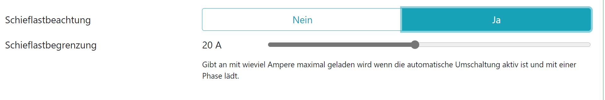

Schau mal in die Settings > 1p/3p Umschaltung > Schieflast. Dort kann man einstellen ab welcher Schieflast eine Umschaltung von 1p auf 3p erfolgen soll.
Re: Phasenumschaltung bei SOC Laden
Schieflastbeachtung ist bei mir ausgeschaltet. Das scheint mir auch nicht die richtige Stellschraube zu sein, denn ich will ja einphasig bei Überschussladung die vollen 16A nutzen können bevor auf 3P umgeschaltet wird.

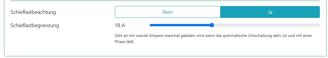

wie mrinas bereits sagte:
Unter Einstellungen->Allgemeine Einstellungen->Automatische Phasenumschaltung:
"Min+PV Laden" und/oder "Nur PV Laden": Automatikmodus
Schieflastbeachtung: Ja
Schieflastbegrenzung: ich habe die Begrenzung auf 18A, also ca. 4.1kW eingestellt.
Funktioniert bei mir ohne Problem.
