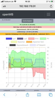

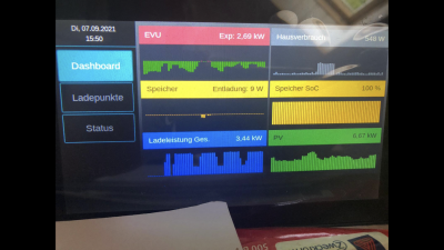

Kann mir jemand sagen warum die Ladung aller ca 3 Minuten abfällt?
Danke im Voraus 🙏

Da wäre jetzt die Frage, ob auch die Ladestromvorgabe der openWB abfällt, oder nur die Ladeleistung. Letzteres ist dann eigentlich ein reines Autothema

Wie finde ich das raus?

Weidenteich hat geschrieben: Di Sep 07, 2021 3:40 pm Wie finde ich das raus?
Unten bei den ladepunkten steht bei den Ladeparametern die Ladeleistung (istwert) und die stromvorgabe (Sollwert)

Re: Ladeabfall
...oder schaust unter Status ganz unten in die "Ladestatus Änderungen".
Welche go-e- Version wird verwendet, v2 oder v3?

Noch v2 …. V3 ist auf dem Weg
